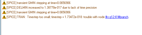

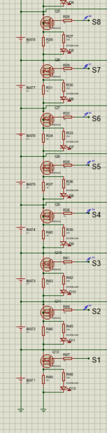

Hola gente,
Estoy diseñando un bms a partir de un LTC6804-2 controlado por un arduino, aquí os paso foto del diseño. Estoy intentando simularlo y tengo el programa ya subido al arduino. Me sale el error:
He estado viendo y puede ser algun loop o nodo al aire o cosas que no le gustan al programa, pero no consigo averiguar el que.
me dice específicamente que hay un fallo por aqui y no comprendo porque:
Vale,
Actualizo, habían 3 condensadores que aparentemente no estaban conectados aun estando encima del cable. pero ahora aparece el siguiente error:
Ahora ya no puedo conocer de donde viene el problema ya que el nombre del nodo en el error no existe.

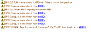

Vale,
Comprime la simulación con WinZip o WinRar y la subes al Foro
De lo que tengo entendido, se te esta asando la PC.
Es tan lenta la simulación que para que pase un milisegundo, puende pasar horas.
Podrias arma el ATMEGA328A fuera de ese paquete que se ve, pero ya te digo que se te queda corta la PC.
Recuerda colocar la versión de Proteus, ya que de una a otra hay incompatibilidad y bugs...
PD: Aun no simulé lo subido, solo aporto lo que me ha apsado e investigado no muy a fondo.

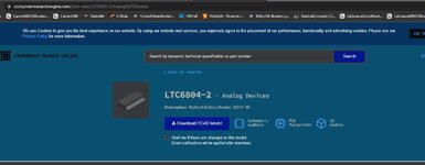

El LTC es una librería importada desde component search engine, con modelo incluido en la hoja madre. no he dibujado ningún rectángulo con pines.

Okey, intentare reducir al máximo los componentes no genéricos, aunque únicamente he importado de librerias externas el LTC y los termómetros MCP.
El LTC es absolutamente necesario para este proyecto, y si ese componente fuera el problema, ¿Qué recomiendas hacer con el?

Vale, he hecho mas pruebas, he desconectado las celdas. y ya no sale el error.
antes estaban asi:
Y ahora asi:

También llama la atención que quieras simular un componente el cual no tiene modelo de simulación (antes te han comentado eso mismo con lo del rectángulo); es decir que, para que un componente simule en proteus o cualquier otro programa debe tener su símbolo (el cual se ve) y un modelo que le indique a proteus como se comporta dicho componente (nada que ver con librerías de código).
Ya tienes uno visual pero no tienes el modelo de simulación para proteus, por lo tanto el LTC jamás le va a responder a arduino.
A lo mucho que podrás simular es el protocolo SPI que utiliza para la comunicación y si es muy necesario, te conviene conseguir el componente y armar una tarjeta de pruebas (real).

Gracias por tu respuesta ByAxel, importe el LTC desde component search engine y técnicamente venia con un modelo de simulación.... pero veo que igual no...

Símbolo esquemático, Encapsulado para PCB, Modelo para ver 3D. No veo que hable del modelo para simulación.
Específicamente es a lo que me refería porque es crucial para simular.

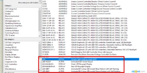

Gracias por tu respuesta ricbevi,
Ya veo lo que quieres decir. Entonces, ¿Cómo distingo de un componente con modelo de simulación y otro solo esquemático? por lo que veo, ¿únicamente has cambiado el relé, LED y los condensadores?
¿Y como haría para simular el LTC?
¿Tengo que cambiar de programa o puedo conseguir de alguna forma el modelo de simulación?
Gracias por tu ayuda.
Porque al seleccionarlo dice ACTIVE en la columna Library.
Por ejemplo para LED tienes unos que dicen DEVICE, no los uses y otros que dicen ACTIVE, usa estos.

Gracias SURbyte, ya está claro. Y para el tema del LTC6804 como debo proceder, como puedo encontrar un modelo activo del mismo?
Ya he cambiado todos los componentes a activos.
Al intentar simular ahora, por primera vez me salta el aviso de que los pines del LTC no existen.
Solo quedaría el LTC por arreglar, alguien me puede arrojar luz de como puedo conseguir un modelo de simulación de el?

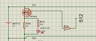

Hola ahora traigo una duda del circuito en si.
alguien ve aquí por que no esta conduciendo el Q1 si tiene la base en high?
Si es solo simular, y no esperas respuesta de parte del integrado, puedes reemplazarlo por logica discreta o mostrar los estados.
Ahora si quieres simularlo, puedes realizar un simulador con un PIC o ATMEL programado para realizar las mismas funciones que el integrado, y encapsularlo en un componente de Proteus, y ahí queda simulable, con los pines originales del integrado....
La base de Q1, colocándole 5V, no esta a estado alto si en el colector hay poco mas de 49V y en el emisor 44V.
Tu referencia( 0 ) de alto a bajo para ese transistor es 44V de piso o sea la tensión de emisor.
Vale no caí en en la tensión del emisor. Gracias
