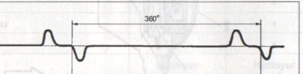

Esta es la señal del manual de servicio de la Gn125. Para hacer pruebas es necesario variar el período correspondiente a los 360 grados y el tiempo entre el pulso positivo y negativo.
Gracias Sergiot. Quisiera hacer la simulación de forma electrónica o por software, pues hacer las variaciones de forma mecánica y todo un diseño para lo que quiero se me hace más difícil. Como es para que un cdi o tci reciba las señales no creo que sea tan crítico el tema de la forma de onda, creo que con pulsos digitales podría ser. Lo crítico es un diseño que varíe los tiempos que menciono. Si algún software hace esto sería muy bueno.

Saludos y gracias por su tiempo; sergiot esa no es la forma de la señal. Observa la imagen que subí. Es un periodo con dos pulsos. Para que el cdi o tci a probar trabaje necesita recibir dos pulsos invertidos y que su separación repercute en la curva de respuesta de ignición, así como la frecuencia con que se repiten estos dos pulsosScreenshot_20240705_144823_WPS Office.jpg
Es necesario variar el tiempo pequeño entre pulsos inversos y entre cada pulso negativo
Bueno, por lo visto no estas entendiendo el concepto, ya se como funcionan las señales de sincronismo en los sistema de encendido o de las ecu's, ya que hace mas de 10 años solo me estoy dedicando a esa rama de la electronica.
esos picos invertidos, son los cambio de estado de una señal cuadrada, o dicho de otra manera, es cuando un diente cuadrado, pasa por delante del sensor de reluctancia variable, el sensor detecta los flancos, en un sensor hall, la señal es cuadrada.

La derivación se produce en cada flanco de la señal, así que para obtener la señal de tu esquema solo tenes que generar una onda RECTANGULAR cuyo tiempo en alto sea igual a la separación del pico positivo y del negativo. El tiempo en bajo debe ser igual al tiempo marcado como 360 en tu esquema.
La forma mas simple de hacerlo es con dos monoestables disparándose entre sí. Uno fija el tiempo en alto y otro el tiempo en bajo, y luego viene el derivador, que no es más que un filtro pasa-altos RC de primer orden. Luego tal vez sea necesario amplificar un poco....o nó.
La primera parte podés hacerla con un par de 555, el resto con lo que tengas a mano.

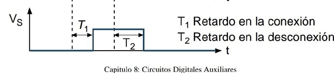

Hola y gracias. No creo sea muy preciso contar con un potenciometro para ello, además necesito variar el tiempo entre el inicio del pulso + y el pulso -. Los pulsos con monostable está resuelto. El tiempo de demora entre la subida del pulso + y la bajada del pulso - es la que quisiera tener una buena idea. De 0.17 a 7.5 mS quiero variar esa demora y aunque al aumentar la frecuencia principal debo cambiar ese tiempo (tabla que haría en excel) porque no lo hará automático debe ser estable y variable sin saltos el control de ese tiempo.
No sé en ese rango de tiempo si sería más conveniente usar algún contador o una configuración temporizadora con biestable tipo J K que es el tengo o usar el 74123.
He buscado diseño temporizador con biestable tipo J K que inicie por flanco y no he encontrado.

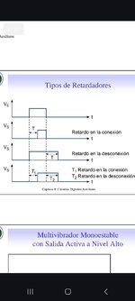

He tratado de buscar también diagrama que haga el cuarto caso de la imagen (con dos tiempos) y nada.
Mas claro
Es como una combinación de temporizador con monostable
