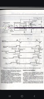

Sergiot. Lo entiendo, pero fíjese en la foto que el sobresalto o leva o reluctor es largo y la verdad que en una vuelta es un solo pulso físicamente pero la referencia principal de estos cdi es el pulso negativo y hasta llegar a él, surge el positivo también. Es cierto lo de electromagnetismo que siempre hay armonicos pero menos importantes, pero el valor de mayor magnitud ocurre con el cambio físico más significativo; en este caso el primer escalón genera un pulso más importante hacia arriba, luego se mantiene esa separación captor-hierro igual hasta que acaba este arco que corresponde a referencias en ángulo. Cuando termina de pasar ocurre otro cambio brusco pero en condición contraria.
Sergiot mejor mire esto que la señal en osciloscopio, la separación que observarás entre el fin del pulso positivo y el inicio del negativo corresponde al largo de ese sobresalto.
También te muestro parte del manual de servicio de una suzuki gn125 que posee en su volante un reluctor de unos 45° y la separación entre pulsos es mayor (uno de los volantes de la imagen que subí). Este posee tci y al igual que otros el primer pulso es referencia del mayor ángulo de avance hasta podrá adelantar según las condiciones de marcha, el negativo corresponde al mínimo ángulo o al más cercano al PMI.Screenshot_20240715_084220_WPS Office.jpg
