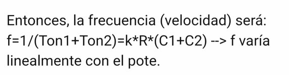

El tiempo de activado en un monoestable es Ton = k*R*C
Si tenés dos monoestables, uno que dispara al otro, y vinculados con un potenciómetro doble: Ton1=k*R*C1 y Ton2=k*R*C2
Entonces, la frecuencia (velocidad) será: f=1/(Ton1+Ton2)=k*R*(C1+C2) --> f varía linealmente con el pote.
Y el ángulo que barre el captor: Acap = 360 *Ton2/(Ton+Ton2)= C2*/(C1+C2) --> El ángulo depende únicamente del valor de los condensadores, no de R (es independiente de la frecuencia)

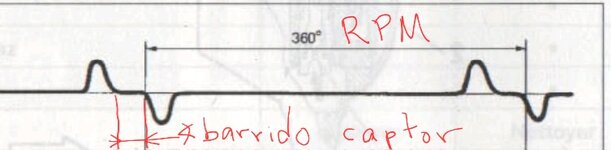

Para lograr curvas por ejemplo asi
Es posible que algunos no me entiendan, pero otros si creo que si. El gráfico a lograr ya lo puse dos veces y he explicado los parámetros que quiero variar y para que.
En ese grafico que estas mostrando, lo que pones como rpm, en realidad es una vuelta de motor o una vuelta de la rueda fonica, por lo cual esa rueda fonica tiene una sola muesca, o diente o coso, como lo quieras llamar, lo mas facil es mostrar una foto de la rueda fonica y asi se ve que es lo que lee el captor, porque si es un pulso por vuelta, es algo muy simple de hacer.
Por otro lado, eso que pones como barrido de captor, no es asi, el diente de la rueda fonica tiene el ancho del flanco de subida hasta el flanco de bajada.

Las matemáticas y las señales no son lo tuyo. La frecuencia es la misma la midas entre flancos negativos, positivos o el punto de referencia que se te cante.

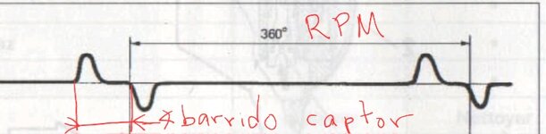

Perdón, me equivoque con las marcas del ángulo barrido captor, la subo corregida ahora y si es posible que algún moderador la borré para no confundirlos
Jajajaja. Es que estuve tratando de entender lo que explica eduardo y en el empeño me confundí. Lo que el explica no se corresponde.

Seguís sin entender.
Ese ángulo que marcaste depende de la relación entre condensadores.
Ang=360*C2/(C1+C2) para monoestables en cascada y Ang=360*C2/C1 para el caso donde un 555 recibe pulsos de otro.
Ese ángulo se mantiene constante para cualquier frecuencia pero no podés variarlo de manera continua --> Se tienen varios condensadores previamente calibrados y se los selecciona con un jumper para 45°, 10° etc
