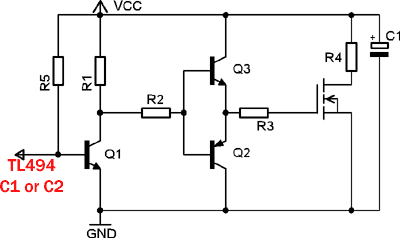

El problema es que aca es dificil conseguir los ir21xx, poreso pensaba en un driver para mosfets.
encontre un esquema que usan un driver para mosfets aunque es auto-oscilante, podria funcionar con el TL494?

Si , era para asegurar los dos Mosfets apagados. Fijate R1 si va pull up o down
Ya entendí para que era el resistor de 1k5 que va antes del tap central del primario, limita la corriente cuando ambos transistores conducen :p , cada dia se aprende algo.
Entonces usare un resistor de 39 o 47 ohmios
