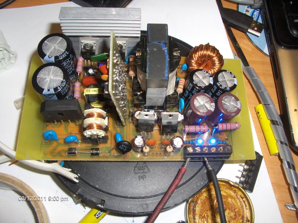

He montado la compacta 2.0 con diodos dobles
Despues de muchas pequeñas cosillas insignificantes, lo que mas follon me ha dado han sido los diodos dobles. NO VALEN LOS DE FUENTES ATX, petan nada mas ponerlos, y jamas se te podria pasar por la cabeza que es eso lo que falla.
Cambie transistores de conmutación El TL, transistores de control, el driver, y por ultimo el transformador principal.....
De momento la tengo con la serie hasta ve q.
ue va bien bien bien, no critiqueis mucho que lleva doscientasmil sustituciones de componentes

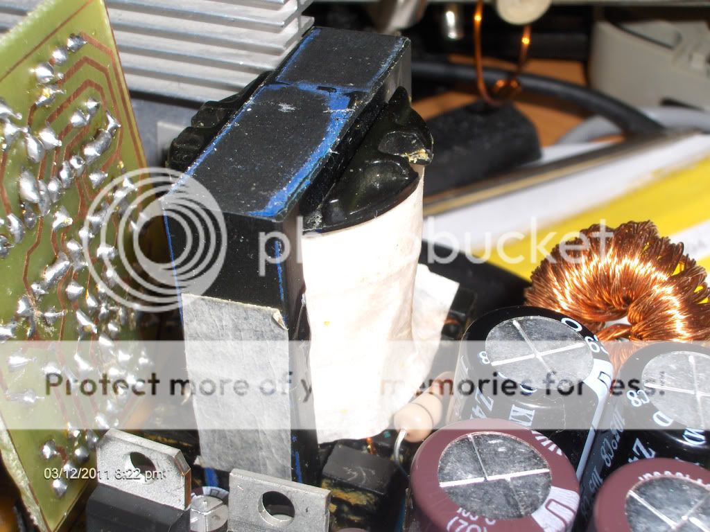

Al final le puse un cacharro de trafo uqe tenia reservado para la del IR2110, el nucleo es redondo y bastante mas alto que los otros... como baila mucho hace un poquito de ruido me falta fijarlo, pero lo mismo vuelvo a poner el normal que tenia antes:
Me regula desde unos 30 V hasta unos 42 V, la diferencia entre los dos secundarios es de 1 V.
No me regula menos pues la tension del 7815 baja de 12 o 13 V y el TL se para, a 42 V en principal, tengo a la entrada 20 v en la entrada del regulador.
Bueno la pregunta... para probar estoy con unos FR107 de 1 A, que diodos dobles puedo poner que me aguanten, porque los de ATX aguantan como mucho 40 V y por eso petan.

Hola, yo uso los BYQ28 que soportan 200V 10 Amperes (los saque de una micro ATX que usaba mosfet), pero deje la fuente tirada por que me aburrió jejeje, buen ensamble, y felicidades, saludos!!!!!!!!

La conexion del alambre con aislante blanco que sale del transformador principal para que la usas no se ve muy claro en las fotos??
Aaaa ese es el EI33, ese cable lo uso por que sin querer y bajo un descuido el carrete se me callo y se quebraron esos terminales ijji, por lo cual opte colocarle esos puentes para probarla, hay 3 cables blancos y los otros 2 auxiliares (+15-15) están con su cable esmaltado directamente a la placa, dudo que sea ese el problema por que lo importante es que haga contacto y ese trabajo lo hacen :/.
seguire buscando en todas las atx que tengo, pero se ve que he tenido mala suerte, todos los que he cogido aguantan como mucho 40 v, y claro como tengo unos 85 entre ramas pues petan.
no obstante intentare comprar esos.
La quiero para alimentar un Clase D de unos 250 W, necesitare picos de 5 o 6 A a 42 V que da.
De todas maneras rebuscando he encontrado en 2 fuentes unos MBR20100 que dan 100 V a 10 A, de momento se va a queedar con esos. Lo que pasa es que esta algo chapucero pues uno lo he tenido que poner al reves al tener una pata quemada, no se ni como, lo mismo venia así de la ATX
