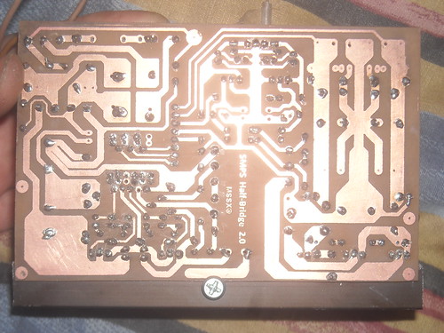

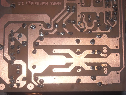

Hola, me pueden contar el secreto para echarla a andar?, la e armado pero no la logro hacer andar :(, destaco que arme la versión 2.0 con diodos dobles (por que son los únicos que tengo en cantidades enormes), al parecer los circuitos de mnicolau me tienen mala, hasta el momento no me ha funcionado ninguno de los 2 que e armado u.u, espero su ayuda, y muchas gracias de antemano, saludos!!!
Mmm me parece que el problema está en el armador eh... :LOL:

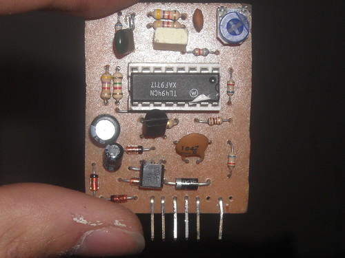

Como te comenta Holas, vas a tener que dar algún otro dato de tus pruebas, fotos de las placas (de ambos lados y buena calidad), contar qué problemas estás teniendo, etc etc. Hay una gran cantidad de cosas que pueden fallar y cualquier idea que tiremos va a ser pura adivinanza.
Empezá revisando los valores de los componentes y asegurate que el transformador esté armado correctamente según lo especificado.

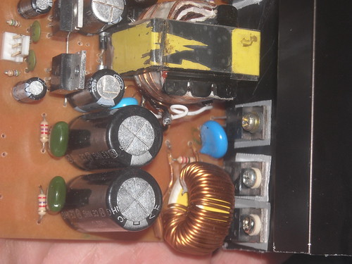

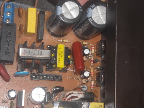

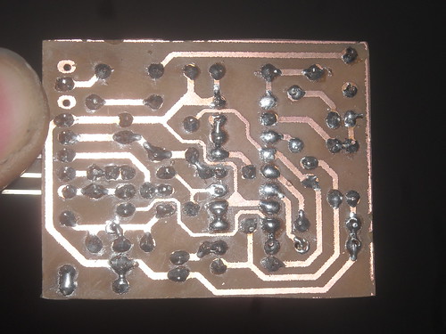

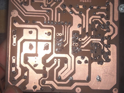

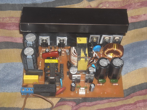

Hola gracias por responder, bueno las mediciones básicas que realice fueron, voltaje después del rectificador (311v), y voltaje a la salida de los reguladores XD, no me atrevo a hacerle mas mediciones ya que va conectado a red VIVA y eso me da miedo :oops:, eso si tengo en dudo si el tl494 me soporta alta temperatura durante el soldado? (lo soldé directamente a la placa de control a 420° de cautin), lo acabo de sacar para colocar un dbl494 ahora con subase de CI (según el datasheet es el mismo), y ahora le pondré otro tl494 que tenia por hay, el transformador lo arme con mucha dedicación (arme la fuente dc-dc también, pero el transformador me dejo con estrés, así que lo arme con un cable de 16 amperes 1 hilo y lo monte, pero me estallaron los mosfet, cuento aparte), lo arme al pie de la letra de tus instrucciones, pero con un calibre mas grueso si no me equivoco, bueno, el asunto es que esta ok el transformador cayeron todas las vueltas, ahora subo las fotos para mostrarles mi ensamblaje.
PCB placa control (pistas)
PCB placa control (componentes)
transformador de ferrita
driver (sección de entrada)
PCB lugar de la salida

PCB completa (soldadura)
PCB completa (componentes)
Nueva información:
después de revisar exhaustivamente la placa encontré un componente que no hacia correctamente contacto, lo repare lo conecte y sigue sin funcionar, lo que encuentro extraño es que uno de los bipolares se calienta al estar demasiado tiempo conectado (no al punto de explotar, pero se entibia), no se si me dan una recomendación de donde debo medir para encontrar el problema, para que así no muera en el intento jijijiij, saludos!!!
