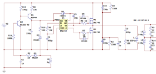

Tengo algo que considero una mejora para la alimentación del IR2153. Hice un circuito con un par de transistores que conmutan entre la alimentación que viene de Vcc a través de la resistencia y la que viene del terciario. Cuando el terciario llega a cierta tensión, el transistor corta por completo la corriente que viene de la resistencia, de modo que la resistencia solo se usa en el arranque. Ya lo calculé y simulé y parece andar todo bien, solo falta armarlo y probar.

Lo que pasa es que el IC ya tiene su limitación de tensión en 15V con un diodo interno. No es necesaria la regulación, solo hay que tener cuidado de que la fuente externa no sea de muy baja impedancia y haga volar el diodo interno. Calculo que con el terciario en rectificado de 18V y una resistencia serie de 100 ohms todo debería funcionar bien.
Lo que no me gusta de la resistencia de 22K y el zener es que ese circuito está permanentemente encendido y calienta mucho, no me parece que tenga mucho sentido mantenerlo encendido una vez que ya el IC se puede alimentar por otro lado. Su función principal es el encendido, por eso el resto del tiempo preferiría deshabilitar esa parte.

Bien, probé que arranca el circuito de control, todavía no puse los Mosfet ni hice el trafo, vamos por partes. Por lo menos no explota. Tenía mis dudas, aunque lo había simulado, pero como hay uno de los transistores que uso para conmutar la alimentación del IC que tiene que soportar 310V...
Todavía no está todo dicho, tiene que hacer la conmutación cuando le ponga el trafo con su terciario de 18V.

Ah. No es para usar un control remoto, es para que desconecte la R que alimenta al IC. Porque en el circuito que está propuesto en este hilo, nunca deja de circular corriente por esa resistencia. Si bien, puede ser que el IC comience a alimentarse solo desde la fuente de 18V del terciario, eso no impide que siga circulando corriente por la R y el zener. Entonces, aprovechando que ya el circuito está un poco complicado para que se autoalimente desde el terciario... me pareció bien complicarlo un poquito más y desactivar esa resistencia.

La idea es la que muestro en la imagen. El bobinado L4 es el terciario. En un principio Q2 está al corte pues C5 está descargado y la tensión de base de Q2 es cero. Q1 conduce (saturado) gracias a que R11 está conectada al positivo. Entonces circula corriente por R8 y se va cargando el capacitor C4 hasta tener una tensión suficiente para que arranque el IR2153. Una vez que arranca, se pone en funcionamiento L4 y empieza a cargar C5 por un lado y a aportar corriente al IR2153 por D3 y R10. Cuando C5 llega a cierta carga, se pone en saturación Q2, la corriente de R11 se va toda por R2 y la tensión de colector de Q2, que es la de base de Q1, cae a unos pocos mV, por lo tanto Q1 queda al corte y deja de circular corriente por R8.

Yo no le encuentro sentido a lo que quieres hacer.
El consumo sobre la resistencia en funcionamiento es despreciable en comparacion al resto del circuito.
Cual seria la idea de desconectar esa resistencia sin decirme, obvio, que es para que deje de consumir?
Realmente vale la pena lo que quieres hacer?
Quizas lo que no te consuma esa resistencia, te lo consume el circuito adicional, ya te lo planteaste a eso?

Lo que no me gusta es que caliente tanto que no se pueda tocar. Es solo 1w o 3w en caso de usar solo la R y no el terciario. Pero aportan mucho calor. Y no están unidas al disipador. No me gusta tener componentes a tan alta temperatura. Termina degradándose prematuramente el pcb.
