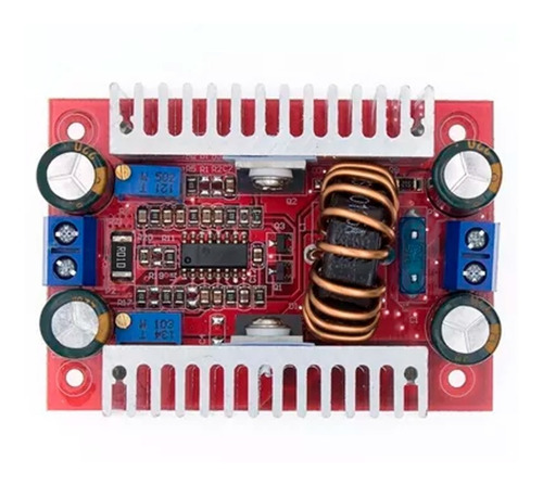

Aca tenes un Step UP de 400W, ya probado y todavia funcionando con un arerogenerador, acordate de que la tension de entrada debe ser DC
Buenas tardes! Cómo estás? Quisiera conectar este mismo equipo a mi aero.. cómo configuraste la entrada? Ya que es variable a la fuerza del viento. Gracias!
Necesitas una fuente de tensión variable para ajustarlo, y revisar la tensión mínima de tu aerogenerador, ya que la mínima entrada de este es 8,5V
Ok. Muchas gracias! Este step up sería el adecuado.. verdad? Entiendo que si el aero tira menos de 8.5 V.. el step up simplemente no va a tirar tensión.. no?
