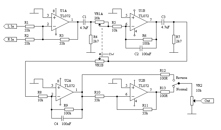

Estimado:
Dice el dicho popular : "Aunque la mona se vista de seda, mona queda" ....
NO VAS a tener un subwoofer que funcione desde 20Hz con ESE parlante . Podras tener algun refuercito util usando otro ampli y con el filtro variable que te mencione.
Tambien te dije como sacar la salida del ampli y si no queres tocar nada , desde la salida de parlantes .
Te va a funcionar mucho mejor que ahora seguramente , vas a poder variar frecuencia de corte y volumen.
El circuito que tenes que armar es aproximadamente este ( muy sencillo , yo lo hice modificando la placa de Dr.Z )
