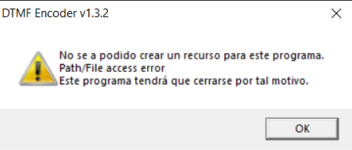

No se puede abrir la aplicación DTMF Coder
Can't open application DTMF Coder
What is the operating system you use?

Windows 10 64 bit

Lo he descargado, descomprimido y ejecutado y a mi me funciona sin problemas y es Win 10 Pro 64 bits
Se me ocurre que lo descomprimió y coloco en algún lugar donde no tiene privilegios cono usuario que esta operando como para acceder a dicha carpeta.
