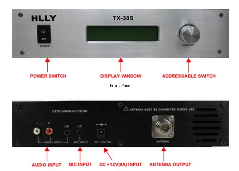

No habia comentado antes... pero que maravillosos son los transistores que saca ahora mitsubishi! si ahora 200mW son suficientes para sacarle 15W, en comparacion con la etapa previa y final que se debia hacer con transistores bipolares y ponerle un transistor apropiado de 15W (tipo de esos que son ceramicos con las 4 latitas a los costados ademas de la elevado voltaje de alimentacion que se requería (el costo que implica todo) ). La linea RD es bastante economica, es el ''transistor del pobre'', pero es muy eficiente al ser un MOSFET. Vale un poco mas que los mosfet comunes pero hay que saber que esto es para RF VHF y UHF, los otros sirven solo para AM de 0 a 30MHz. Algo asi como $5 Dolares promedio (unos $2300 pesos chilenos)
Este es el mismo motivo que hace que esos transmisores de 15W tipo HLLY, FMUSER (modelo CZH-05C, CZH-15A, TX-30S... en fin) sean realmente economicos y funcionales en conjunto con el BH1415F (de la firma ROHM). Además son fabricados en aluminio aleado (parece) lo que los hace ser mas livianos, compactos y agradables a la vista, y no en los conocidos rack's de 19''
Este ultimo atrae mi interes, es compacto, tiene bonito diseño, se ajusta bastante al poco espacio que dispongo. En general todos son de ese tamaño compacto.
Interior...
Como pueden ver, este es la etapa de salida. Pueden ver que tiene un RD30HVF1 y su respectivo filtro + medidor de ROE y Potencia Directa (que aparecen luego en del display)
Ahora juzguen uds. mismos.
