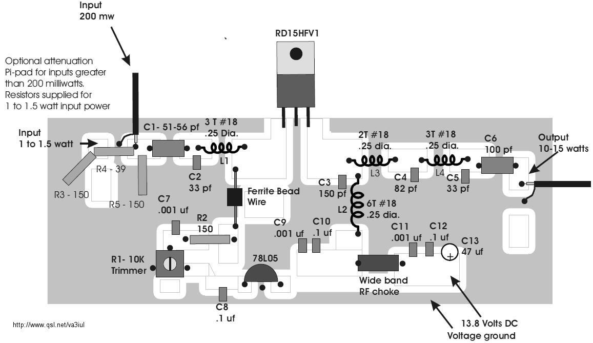

yo les recomiendo los transistores mitsubishi
rd06hvf1 de 6 watts rd15 de 15watts, rd30,rd70, ya probe todos estos transistores
la verdad son muy buenos y sobretodo baratos el rd15 lo compre a 6verdes el rd70 30verdes
bueno aqui les dejo el esquema del rd15
aqui esta la foto
una consulta tema antiguo pero este circuito sirve igual para el RD06? gracias
