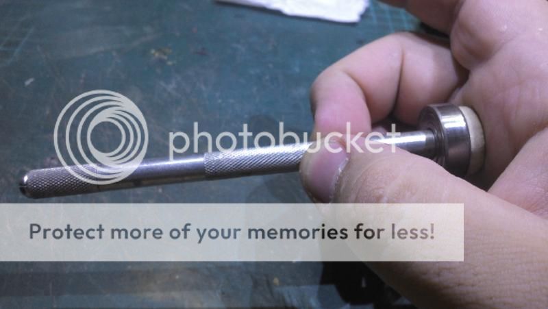

Me parece que nadie habló acerca de esta pieza, si alguien lo hizo pido disculpas.
Rompiéndome la cabeza para ver donde conseguir un mandril o como hacer uno, entre las herramientas usadas para la fabricación de PCB's me topé con esta cosa:
Conocida como "navaja de precisión". Quien la conozca y/o tenga una, sabrá que no cuesta más de 30 pesitos mexicanos, lo que viene siendo alrededor de 2.50 dólares. Tiene un mecanismo para apretar la navaja muy similar al mandril:
Una foto detallada del conjunto de piezas que componen la navaja, muy similar, o igual que un mandril, o al menos servirá para el propósito tratado en todo este hilo. El CEO de la Fogonazo Inc. subió una imagen con un diseño parecido.
Y aquí una foto de una broca de 1mm en esta navaja, entra perfectamente, tengo una broca de 1.2m para pines de TDA o TO-220 y con un poco de esfuerzo para abrir un poco el collar (según wikipedia) y la broca entrará perfectamente también.

Recién hace 10 minutos me puse a ver que tan bien va eso de las brocas en estas navajas y todo bien. Como entró en el mandril del taladro que tengo, se me ocurrió intentar hacer un agujero con la broca pero no pude, la broca está más gastada que nada, pero lo bueno es que no bailaba, ni vibra, ni nada, bien derecha la broca (y)
Tengo pensado comprar otra de estas navajas, cortarle un tanto para que no sea tan larga y luego ir a un torno para que le hagan el agujero a la medida de un eje del motor que usaría. Y listo! Si la broca ya no sirve de reemplaza sin necesidad de cambiar todo el mecanismo como antes hacía.
revisa el manguito cuando vayas a comprar, tuve uno que venia hueco hasta 3/4 del largo, y eso te complicaria hacer un agujero de medida de eje, por que, bueno, ya estaria hueco jeje
Por algo sentía cierto peso solo de un lado del mango.... :eek:
:unsure: Ese hueco, si está bien redondo y centrado, igual puede servir. Solo hay que rellenarlo de epoxi o algo similar y bien derecho el eje del motor para que no empiece a "bailar" la broca.
O puede conseguirse un motor que tenga un eje que entre en ese agujero y sin necesidad de rellenar nada.
O a últimas, sin recortar se manda a taladrar el agujero para el eje del motor :)
si ese es el caso cortas una rodaja del extremo solido lo perforas al eje del motor lo pones en el motor y con paciencia lo "torneas" hasta que entre en el agujero ancho del bujero del manguito, espero haberme explicado
Lo que tratas de explicar es esto, no?
Parece una muy buena idea, solo si el agujero o hueco que trae el mango esté bien redondo y bien centrado, así la broca no "bailaría" cuando encendamos el motor.
echacatamente es mi idea y si solo en esas condiciones se podria, pero por lo regular esas piezas son torneadas y su rango de error no es tan drastico para nuestros fines
