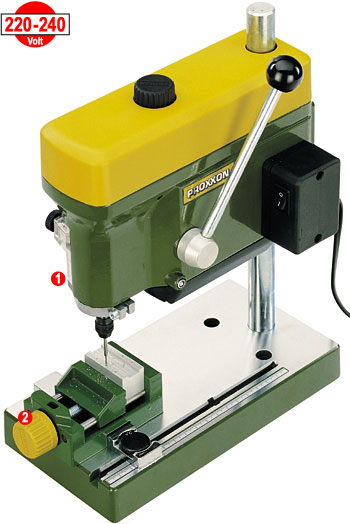

PD: Para que se pongan celosos Mi agujereadora es parecida a esta, pero con una mesa más grande y sin la morza (se le puede poner pero para PCBs es medio incomodo ) y tiene velocidad ajustable. La mesa es un poco más grande también.
