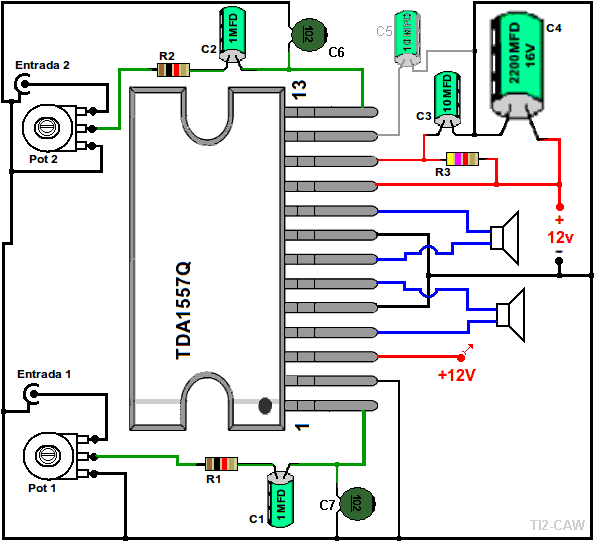

Quiero hacer el integrado TDA1557Q pero no se que circuito usar ya que encuentro muchos distintos en internet. Lo quiero tener siempre en encencido, quiero decir, que no tenga que ponerle interruptor en el stand by ni cosas raras.
¿Valdria este circuito?
¿sI A 4Homios da 22w a 8 homios cuantos vatios da?
Si , te va a andar bien .
Si a 4 ohms da 22 + 22 entonces a 8 ohms te va a dar 11 + 11 , alimentalo con 18 Volts , o sea transformador de 12 Volts AC rectificado y filtrado.
Saludos !
Si C4 es el filtro de la fuente , agregale otro de 0,1 uF en paralelo.
El tema es que si lo vas a conectar con parlantes de 8 ohms , daría mas potencia con los 18 V , igual está bien alimentarlo con 12 V si es lo que tenés.
Saludos !
Esa pata (12) es una referencia interna de voltaje , se utiliza el valor de fabrica y no se modifica desde afuera , así que C5 sería para estabilizarla.
Armalo tranquilo con la fuente de PC.

Termine de construirlo (No en placa, a mi manera con cables pero igual exacto que arriba), le meto audio para probarlo y al minimo volume perfecto, suena muy bien y el bass se nota, parece que tenga mucha fuerza ese ampli, peero ahora viene el problema
subo el volumen desde el potenciometro y el atavoz se unde para andentro pero no un poco, una monton, bajo el volumen y el altavoz se echa para afuera que parece que se va a salir, Si subo el volumen a la mitad o un poco menos distorciona mucho:cry:. Tambien suena un ruidazo mortal a ventilador de fuente de PC aun teniendo el volumen en el 0. Y eso que le he puesto todo los condensadores de filtro. tal y como dice el dibujito de hay arriba.
¿Cual puede ser el problema? ¿Potenciometros rotos? ¿TDA roto? (Aunque es nuevo, y no lo he quemado con el soldador) ¿Circuito de arriba que no sirve?

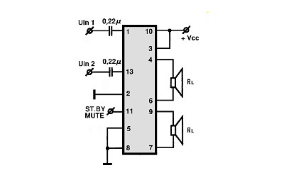

Bueno ahora de verdad, si crees mejor que lo reaga, en datasheet he encontrado su circuito original y mas facil, con el filtro de la fuente incluido.
Voy a probar a hacer su circuito original del datacheet, haber si funciona bien hay.
Cuando subo el volumen suena muy fuerte y el altavoz se mueve mucho pero suena con una distorcion que no hay quien aguante. el integrado parece estar bien, ya que amplifica pero el ruido y la distorcion tiene pinta de el circuito ese que es un falso :enfadado: . Ademas pega un calenton el integrado...,
Ha ido todo muy bien, el amplificador suena por los dos canales perfecto, no se sobrecalienta, ni tiene problemas.
La patilla 11 le he metido voltaje con una resistencia como la que veis arriba la R3, amarilla morada roja, ademas del condensador de 10uf, Si no se queda en stand by o mute segun he visto. La patilla 12, segun he visto es para ponerlo En: 1- Agudos + medios + graves. 2: Solo graves. Para conseguir eso he hecho esto: el condensador c5 de la imagen de arriba no se lleva a tierra sino se lleva a una de las entradas de audio, pero no una cualquiera, sino una de ella es la de graves, la otra echa agudos. Ah, y tambien solo echa graves por un canal, es decir si pones la opcion, "Solo graves" te echara graves por el canal izquierdo o derecho, solo un canal, el otro queda tan normal.
No se si es malo o no eso de la patilla doce, pero lo he tenido una media hora puesto y no ha dado problemas ningunos. Alguien que lo diga si es malo o no.

estaba leyendo el datasheet y vi que dice que hay que colocar dos diodos a tierra desde el pin 12 para quitar distorcion en las frecuencias bajas .
¿Que diodos tengo que usar? ¿Y como los conecto, en serie o en paralelo? :confused:
C. la distorsión armónica en las frecuencias bajas se pueden
disminución de la conexión de dos diodos a tierra en el pin 12.
Lo del C5 de la patilla 12 conectado a la entrada de audio es un invento tuyo , de todas maneras no hace mal jugar con la electrónica . . . Para que te queden graves los dos canales podrias poner una una resistencia de 1k o de 10 K (Dios sabrá . . . ) conectada entre C5 y donde probaste , y otra más desde C5 a la otra entrada , así te queda graves en estereo.
Cuando se habla de dos díodos , se habla en serie ;) , yo pondría los 1N4148 , aunque podrias probar con los 1N4007 , si tenés ganas de experimentar probá con 2 , con 3 y hasta con 1 . . . no me digas nada si lo quemás ;)
Los díodos irian con el catodo (la rayita :D) a masa
