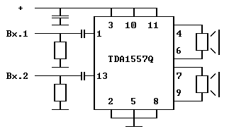

La 10 o 7? La 7 es salida a la bocina, es una especie de retroalimentación?
T topito1990 Feb 13, 2015 #81 La 10 o 7? La 7 es salida a la bocina, es una especie de retroalimentación?

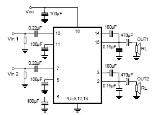

DOSMETROS High 2m Modereitor Feb 13, 2015 #82 No mirá , el cable que soldaste en la 1 de la plaqueta y que va a la 10 del 1557 , ahora tiene que pasar por el preset (más el capacitor de 0,22 uF) Lo mismo con la 7 y la 13 Ver el archivo adjunto 125130
T topito1990 Feb 13, 2015 #83 Es que ya no use la plaqueta bro, lo que hice, fue que arme el puro circuito de arriba el del 1557 solo que use un potenciómetro doble para regular la entrada de audio, y ya, fue todo el show
