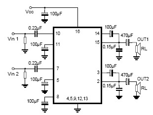

TDA1557Q Circuito y como seria en serie
Por favor poné un dibujo del diagrama que usaste , como conectaste las patas del nuevo en lugar de las del viejo
Disculpen jaja, es que no tenia proto, pero las conexiones están bien, solo que la fue te creo que es muy chiquilla
Aquí esta la fuente, se me hace que no da lo suficiente, que opinan
Así es dificil ayudarte :( , por favor poné un diagrama de cómo lo conectaste , porque el 2025 tiene solo 2 amplificadores y el 1557 tiene 4
Según yo, creía que tenia solo 2 el 1557, en fin, las que iban a las entradas del 2025 (10 y 7) las saque a la 1 y 13 del 1557 entonces este trae 4 terminales para bocinas, tome los de un lado (4 y 6) del 1557 y los puse en la 15 y 2 del 2025, el otro cable es el de voltaje

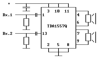

Vas a conectar :
- La 1 a la 10 del 2025
- La 13 del 1557 a la 7 del 2025
- Las patas 3 , 10 y 11 del 1557 a la 16 del 2025
- Las patas 2 , 5 y 8 del 1557 a las 4 , 5 , 9 , 12 , 13 (a cualquiera y la que sobra, sobra) del 2025
Y aqui viene la cuestión , un parlante va a la 4 y 6 y el otro parlante a la 7 y 9 del 1557.
Con eso debería andar , lo de auriculares lo vemos después

Pero estate atento que en el 1557 los parlantes no pueden ir a masa , sino a las patas que te dije , sinó trabaja en cortocircuito y se te va a quemar
No te preocupes, no conectare las salidas a tierra [emoji14] pero uso solo un cable del 1557 y lo conecto a el pin que corresponde con la salida del 2025 ya que así van conectadas las bocinas y pensé en usar los filtros que ya traen, ya que el otro extremo de la bocina esta conectado a tierra en la placa, me explico?
Pero sacame de dudas, con cuantos amperes trabaja el 1557? Mínimo?
NOOOOOOOOOOOOOOOOOOOOOO , no podés usar un solo cable , ni los filtros , es una salida puente , si no me vas a dar bolilla , quedás solo (n) :(
Probalo con los cables de los parlantes conectados a las patas que te dije por favor :facepalm:
Ahhhhh, perdón, desconozco que es la salida puente, deja ver que hace ahora
Ya hice como dijiste, y al encender con volumen bajo, se escucha tuc tuc tuc tuc y al ir aumentando, se alcanza a escuchar muy poco la musica
