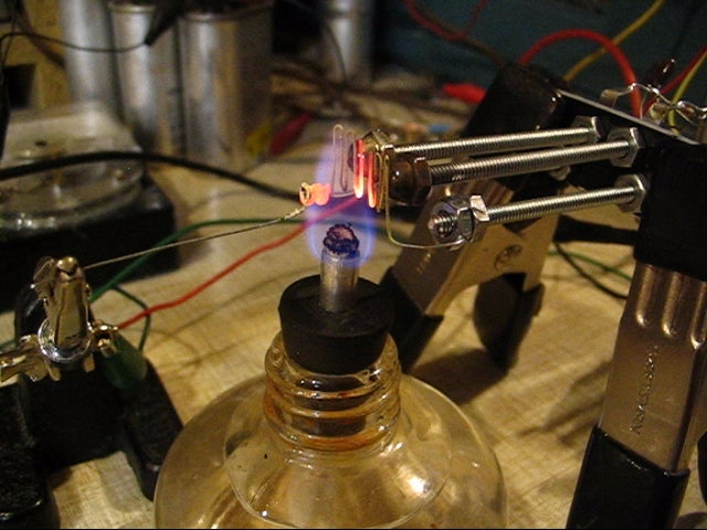

Vean si no éstas hermosas micromáquinas.
:rolleyes: Perdón, la foto que quería mostrar es otra, pero no la pude encontrar ...
