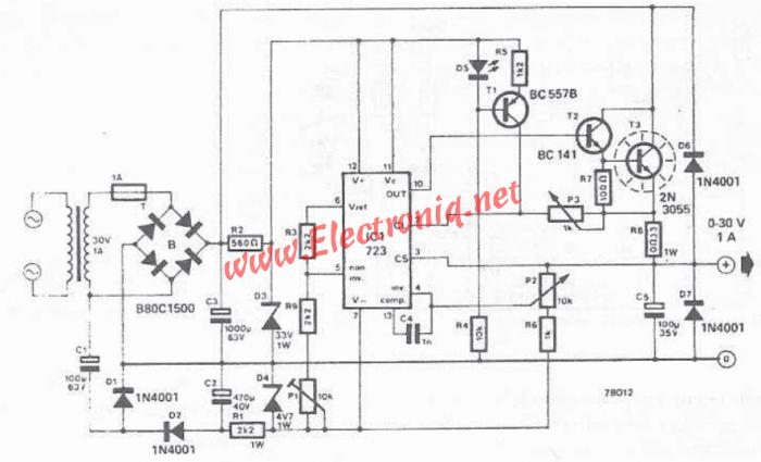

Tengo un Trafo de 15Vx2 de 3A, voy a usar un 723 como regulador y un 2n3055 de potencia.
Ahora la duda que tengo es, puedo hacer que regule de 1.2V a 24V?
Pregunto eso porque eh visto que despues del rectificador la tension se va por encima de los 30V y me paso de los limites del 723.
PD: si me falto algo disculpen
Hola. Si no he llegado tarde, échale un vistazo a este esquema en el que han limitado la tensión de entrada del 723 con un zéner de 33v:
http://www.electroniq.net/power-supply/lm723-0-30v-adjustable-power-supply.html

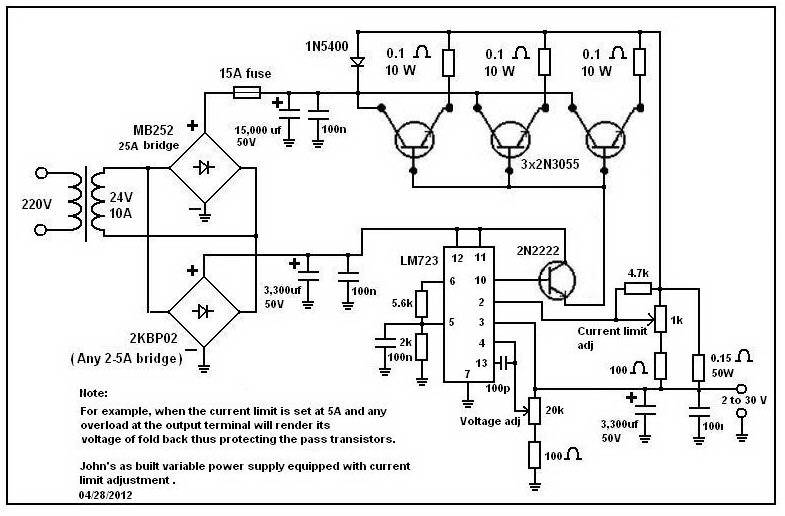

Buenas noches, tengo una fuente de alimentación Sadelta PWS-12220N que lleva un LM723 y cinco 2N3055.
La cuestion es que cuando le pido una corriente considerable veo como se calientan unicamente dos de los cuatro 2N3055 que estan en la parte posterior, montados en el disipador. Como si unicamente funcionaran dos de los cuatro transistores.
El esquema es muy parecido a este:
https://www.pocketmagic.net/wp-content/uploads/2010/02/PSU723s.jpg
El cableado de las bases, emisores y colectores estan todos unidos entre ellos. Lo que veo es que no lleva resistencias en los emisores, es decir, los emisores van directos a la salida.
He medido tanto los que se calientan como los que no se calientan y me dan la misma medicion por lo que parece que estan todos bien.
¿Alguna idea de lo que puede estar ocurriendo?
Había pensado en ponerles una resistencia de 0.1ohm y 5w entre los emisores y la salida directamente como en este esquema que os he adjuntado porque así es como he visto el resto de esquemas de fuentes de este tipo.
Un saludo y muchas gracias por adelantado.

Hola caro Don sergisat , estas 100% correcto en poner los resistores de ecualización de curriente en los emissores de los transistores serie (2N3055) .
Una dica es poner resistores de 0,22 Ohmios X 5W en cada emisor , cuanto maior es ese valor ohmico mejor es lo apareamento , pero eso tiene un limite practico porque la quieda de tensión en els no debe sener mas elevado que 1,2Voltios.
Suerte en los desahollos!.
