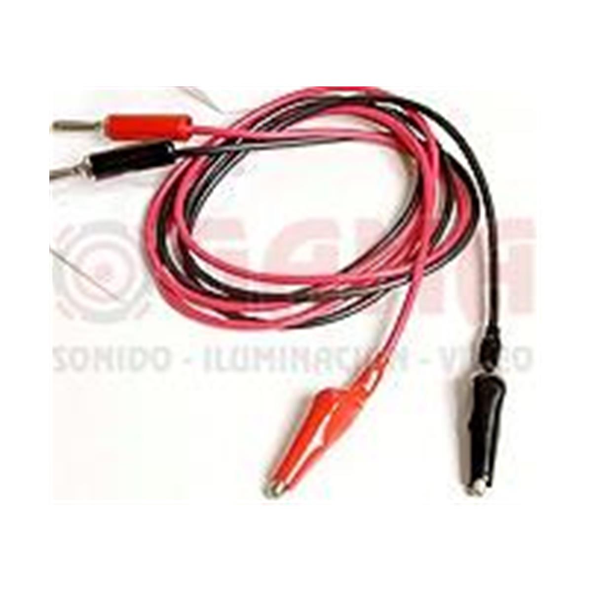

Siguiendo con el Central CT-500
Luego de una limpieza, le coloqué 2 pilas alcalinas "AA", le improvisé 2 cables como puntas, y luego a cables con cocodrilos, y probé el Ohmetro, y funciona correctamente:oops::) !!!!
Va a ser bastante complicado conseguir un juego de puntas de prueba nuevas, o usadas con pines finos :(, lo más probable que tenga que hacerlas yo, adaptando las que se consiguen ahora.🤷‍♂️

Voy a tratar de hacer la tapita, el cable blanco, y la soldadura sobresale un poco !. Quizás con un domito de parlante antiguo, voy a ver!.
Respecto de las puntas, parece que las hembras del tester son más finas, de todos modos llamaré para que me pasen la medida del diámetro de los pines, quizás sirvan. Gracias por la información ☺️ !!!!
