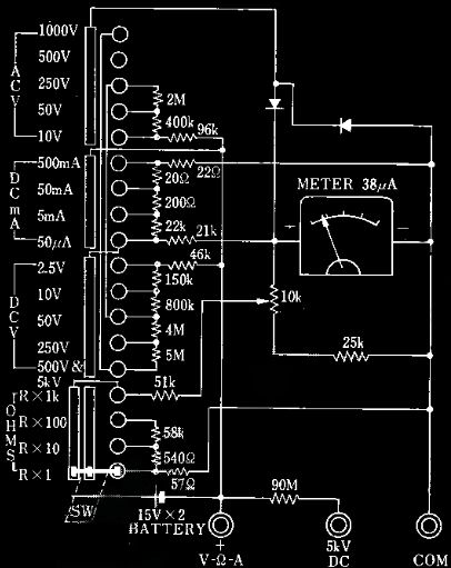

Valorar posibilidad de que el diodo dañado pueda ser de germanio, algo así como un 1N60 y no un 1N4148, saludos
Coincido plenamente con Don KareDany lo diodo es sin dudas de Germanium y NO de Silicio.

Mi tester tenía ese diodo de precisión doble, ese que venía en una montura de bronce con un tornillo (estilo selenio) y gota de pintura roja :facepalm: y también se lo reemplacé por dos Schottky's
Es que no hay mayor problema con ellos en esos instrumentos. Solo cumplían (cumplen) con dos funciones:
1.- Rectificador para la lectura de tensiones AC.
2.- Protección anti latigazos para el galvanómetro (Par antiparalelo).

Voy a dejar el diodo de germanio (probablemente 1N60) que está sano, y mide bien, el otro, que está roto, y estallado, lo cambiaré por uno de silicio 1N4148, del cual tengo varios.
Luego comento, yo creo que va a funcionar bien.

Parece que en este caso el diodo también hace de fusible, el diodo parece fusible, por lo que creo que si se quema es casi seguro que queda abierto, mientras en los de silicio casi siempre quedan en corto.

La verdad es que los he cambiado a varios instrumentos, por los 1N4148 y no he visto ningún fenómeno extraño. Para la protección del instrumento no es relevante y para rectificador, solo podría verse afectada la lectura de uno µV, y eso es difícil de ver en el instrumento.

Si el multímetro analógico que intentamos reparar utiliza diodos de germanio en antiparalelo (de protección) entre los terminales positivo y negativo del indicador de la medición (galvanómetro) sería importante sustituirlos por diodos de germanio similares, puesto que el voltaje de conducción de germanio es aproximadamente de 0.2 Volts en contraste con los de silicio (sería de 0.6 Volts para el 1N4148). En el caso de error en el rango de medición, no será lo mismo que se active la protección del galvanómetro a los 0.2 Volts del germanio que a los 0.6 Volts del silicio (tres veces el valor de 0.2 Volts) y tres veces también el valor de la sobrecarga soportada por el galvanómetro, el cual pudiese dañarse. Vale aclarar que el multímetro trabajará bien (si sustituimos los diodos de protección antiparalelo de germanio por silicio) hasta tanto resiva una sobrecarga en sus rangos de medición que terminará por dañarlo.
Este parece que es el diagrama
Listo ya está cambiado el diodo de germanio tipo 1N60, por el de silicio 1N4148.
De todas maneras si el de germanio tipo 1N60 estalló en su momento, hace muchoooosss añooosss, es debido a que le metí más tensión, que la que indicaba la escala del rango de medición.
Dejé el otro diodo de germanio tipo 1N60, del cual, ya les había dicho que funciona bien.
El multímetro funciona ahora correctamente en ACV. :)
