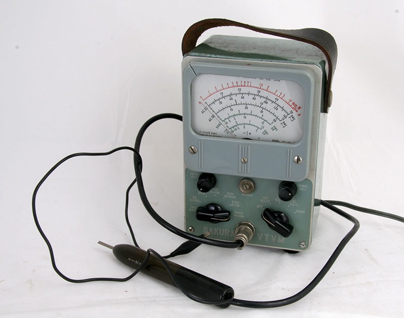

Precisamente a eso es a lo que me refería. Muy pocos instrumentos, de los que pasaron por mis manos, mostraron buen balance; y la cantidad de ellos que pasaron por aquí pasa de 100. Era la época que me dedicaba a reparaciones de instrumentos, equipos ópticos de todo tipo. Y el ajuste del balance de los analógicos siempre fue muy laborioso y latoso, por demás, especialmente aquellos que se habían golpeado en una caída y, casi todos habían sufrido algún latigazo de la aguja. Hasta los míos, los viejos VTVM uno Sakura, que fue el único que compré de paquete. Los otros dos los compré en KIT y los ensamblé yo mismo. Uno de la marca HEATKIT y el último que tuve de la marca EICO. El HeatKit era de materiales muy livianitos, debiluchos. Hasta el gabinete era de una latica muy delgada y endeble. El EICO sí que traía unos materiales de muy buena calidad y un gabinete muy sólido. Todos ellos murieron por fallas y daños del galvanómetro y, como casi no había forma de adquirir reemplazos... al tiempo los desmantelé y reciclé sus partes.

provecho que alguien tiene un museo de instrumentos antiguos y, entre ellos una imagen del SAKURA:
Mismo igual al que tuve...
--- Aquí el enlace...
Sakura Vacuum Tube Voltmeter VT-19
