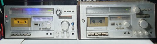

En cuanto reciba el hilo de cobre la terminaré. Mientras tanto han sucedido un par de cosas. El otro día se me ocurrió buscar en Wallapop a ver si había algo interesante y por casualidad me encontré con un aparato SONY HST-300, igual que el que tengo, pero bastante mas estropeado, al menos lo parecía, pues la tapa superior se veía bastante oxidada, y en las fotos no llegaba a apreciarse bien el estado real del frontal y encima a tres kilómetros de casa, vamos no me lo podía creer. Vendía el aparato junto con una Pletina de Cassette AIWA AD3100, los dos aparatos por 25 Euros, 18 Euros el SONY y 7 Euros el AIWA, así que no me lo pensé 2 veces, llame, quede con el y ya lo tengo en casa.
Bueno de hecho ya hace varios días. En un principio lo compré para piezas, tenía la botonera entera y al mío le faltaban dos piezas, solo si hubiera tenido que comprar los botones ya me hubieran costado ese dinero.
Bueno por otra parte no funcionaba nada, casi nada, el Cassette no funcionaba, el pulsador del Play estaba roto, no funcionaba ninguna de las bandas de Radio, léase "FM, AM, y SW1, SW2", ni la luz del Dial, tampoco la luz de los selectores de función, Cassette, Phono y Radio, solo funcionaba el rebobinado para un lado del Cassette, una pequeña luz que alumbra los Vúmeters y el led del centro de los leds de señal de Radio, cosa que me mosqueó bastante porque pensé que los demás, los cuatro restantes estaban fundidos.
Pero como podéis ver en la foto no parece que este tan mal. Por otras parte, la Pletina de Cassette, del AIWA tampoco funcionaba, solo encendía, pero de la Pletina hablaremos luego.
Aquí se puede apreciar mejor que tiene varios golpes y que la mitad de las teclas están corroídas por el oxido o la cal, por otra parte nada grave.

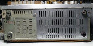

No se que me pasa, pero a pesar de que lo he comprado para piezas, me pica el gusanillo de abrirlo y ver que problema tiene, así que sin poder remediarlo, me he puesto a abrirlo.

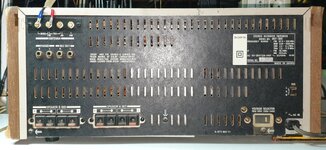

Me han sorprendido gratamente varias cosas, los tornillos de la parte trasera, estaban sin tocar, así como la parte posterior, una especie de cartón endurecido, tan típico de los 70´s, 80,s, en un excelente estado, por lo visto, todos los golpes se los llevo el frontal. Al abrirlo la parte interior inferior del chasis estaba bastante oxidada.
Después, estuve mirando por encima si veía algo que estuviéra mal a simple vista, pero excepto un montón de polvo, todo parecía estar en órden. Por cierto la ultima foto corresponde a unos diodos de Germanio que creo que son los responsables del movimiento de los Vúmeters.
Típicooooo!!!!!
Acá se llamaba "cartón prensado" y lo usé en algunos de mis primeros gabinetes en 1980. Ya no existe (o no lo he vuelto a encontrar) y ha sido reemplazado por algo parecido al MDF de 3 mm.

Hola aquí estoy de nuevo, después de la revisión ocular, y como ya tenia desmontada la tapa de la parte inferior, empecé inyectando una señal a los IC amplificadores, IC501 e IC601, dos HA1397 y el transistor Q901, un 2SD809F, al parecer los dos funcionaban perfectamente, y el transistor también parecía estar bien, pero la señal se perdía poco mas allá, como tenia el otro aparato que funciona correctamente lo puse al lado y fui comparando, al poco, me di cuenta de que el aparato que funcionaba, tenia una resistencia soldada de 100 Ohms en la parte inferior, "o sea donde van las pistas, por otra parte algo muy normal, cambiar esa resistencia del lado de los componentes, significaría tener que desmontar el aparato entero". Resistencia, que el nuevo no tenia, "en esa cara de la placa, pero que si tenía en la cara de los componentes, que al parecer, estaba abierta". Serigrafiada en la placa, como R906, en la parte correspondiente a la POWER SUPPLY, procedí a medirla y efectivamente estaba abierta, así que soldé una nueva en la parte de las pistas tal y como estaba en el otro aparato.
Ya puestos, comprobé todos los transistores de la placa Q 701, 702, 703, 801, 802. etc. parecían estar todos bien.
Siguiendo el esquema de la pagina 2. Volví a inyectar señal esta vez en el IC301 un lineal de 8 patas, el BA328, que funcionaba perfectamente, fui en busca del IC 201 el LA3361 y también parecía estar bien, pero probé el IC 101 el IC SONY CX168 y no salía señal por ninguna de sus Pins.
Así que, casi seguro, el responsable de que no funcionara ninguna de las bandas de radio era el IC Sony CX168.
Le conecte un Tocadiscos, un Pioneer PL4 de mi modesto equipo de música... y funcionaba, de los dos Vúmeters solo funcionaba uno.
