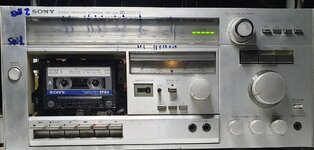

Sony Stereo Receiver Tape Deck HST-300. Problemas al sintonizar la radio.

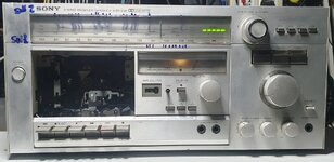

Hola, muy buenas a todos. Bueno, al final a los Vúmeters le he puesto los 4 Diodos Schottky, para que tuvieran todos las mismas características y menos mal que los he cambiado, puesto que al quitar los 2 de Germanio que quedaban uno de ellos también estaba mal y se ha roto. En la foto solo se aprecian 3 pero son cuatro.
Al final a base de regular y regular ya he podido dejar las bandas de SW1 y SW2, en condiciones. He encontrado 11 Emisoras en SW1, probablemente sean un par mas porque algunas estaban muy Juntas. Y 10 en SW2 también podría ser que hayan un par mas porque tenia poco tiempo. Las marcas de tinta se quitan con la mano, es un rotulador para pizarra blanca. Os dejo, mañana mas.

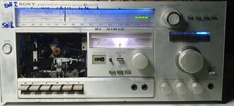

Hola, muy buenas a todos. Bueno después de insistir un poco mas en la sintonización de las bandas de Onda Corta SW. He conseguido sintonizar mas de 20 emisoras en SW2, alguna repetida, sin embargo en SW1, apenas he conseguido ninguna mejora. Del principio de la Banda de 2 Metros hasta prácticamente los 4,5 Metros no he podido encontrar ninguna emisora. No se si es que no las hay, "si no las hay va ha resultar mas que difícil encontrarlas", o simplemente que no he sido capaz de encontrarlas.

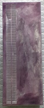

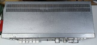

Hoy he aprovechado también, para pintar la tapa que estaba bastante oxidada, peor de lo que parecía a simple vista. Ayer le di con un cepillo de alambres para quitar pintura y oxido, después de quitarle el polvo y demás, le di un protector del oxido y había que esperar 24 horas para poder pintarla. No es que haya quedado muy bien, pues se notan los sitios que se a comido el oxido, pero mejor de lo que estaba, esta, al menos para mi gusto. Ahora solo queda ajustar el Acimut de los 2 Cassettes y la iluminación del Dial y del Selector de Funciones del aparato en cuestión.

Antes de pintar aplícale masilla o mastique con una espátula, luego lija fina para emparejar, otro poco de masilla fina y... a pintar.
Ya, sabes que ocurre, que si el frontal estuviera en buenas condiciones, me hubiera esmerado mas en la terminación de la tapa, pero en este caso... como en otros muchos "Aunque la mona se vista de seda mona se queda", el frontal esta bastante estropeado, "en las fotos no se aprecia realmente como esta y eso no lo puedo arreglar, no al menos yo, para mi, eso esta fuera de mis habilidades", la verdad, no me merece la pena esforzarme mas, con el consabido gasto de materiales y tiempo. Pero gracias, compañero @mcrven por molestarte en explicarme como hacerlo.

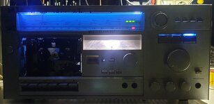

Bueno, hoy le ha tocado el turno a las luces de iluminación del Dial, las del Selector de Funciones y las luces de los Vúmeters. En el Dial llevaba dos bombillitas Axiales de 10V en alterna, y otra igual en el Selector de Funciones, todas en Paralelo, y en los Vúmeters llevaba otra bombillita, también de 10V pero convencional. Esta funcionaba pero daba muy poca luz apenas si se veían las agujas "Hay una foto en mi ultima intervención donde se puede ver ". Como tenia una tira de 50 luces led SMD de 3V. Pues decidí cambiarlas por diodos led, me ha llevado toda una tarde poder conseguirlo. pero ya esta hecho. En el Transformador del aparato había la posibilidad de sacar 36V. Esa salida, la he aprovechado para colocar 12 Leds repartidos en tres tomas de cuatro Leds cada una, colocadas en serie con un puente de diodos, un electrolítico de 1000uF/50V y una resistencia de 480Ω. La verdad, es que me ha dado mucho la lata, pero al final lo he conseguido meter en vereda. En cuanto a la lamparita de los Vúmeters he hecho prácticamente lo mismo, pero solo con 4Leds, un condensador de 1000uF/16V y una resistencia de 100Ω. El resultado a sido este. Mañana intentare meterme con el ajuste del Azimut del Cassette. A ver que consigo.

A ver @GSXRK6 , de las lámparas LED de casa, toma una que esté dañada, retirale el casco blanco y trata de cortarlo en tira o tiras del largo y ancho para que cubra la ventanilla superior del VU-Metro, y colocas los LEDs detrás de la tira. Eso sirve de difusor.
Además, me luce que le has dado mucha corriente a esos LED, procura que no sea más de unos 15 ~ 20 mA. Lo que no entiendo es el motivo de armar una fuente de tanto voltaje para encender los LED. De cualquier parte del aparato con 12V, es más que suficiente, pero bueno... te divertiste un mundo con eso y, va quedar muy lindo todo.

Hola compañero @mcrven, no caí en ello, pero ahora que lo dices, podría utilizar un trocito de panel de un TV Led de 32" en desuso, "roto", eso me sirviría como difusor.​
Hubiera podido hacerlo con una salida de 10V que con el Puente rectificador subiría a 17V. Con 2 leds de 3V en cada sección, en 3 secciones de 2 Leds cada una, serian serian 18V. Quizás mucho mas proporcionado y mas acorde con lo que tenía que hacer, pero se me metió en la cabeza, que era poca luz, no se porque llegue a esa conclusión.
En cuanto a las salidas del transformador son de 10V 16V y 36V todas en Alterna.
Quizás en un futuro proyecto lo haga diferente.
Y por otra parte, compañero @mcrven tienes mucha razón, jajajaajajajajaja, me divertí mucho con ello. Gracias por tus opiniones y consejos.

Hola Companeros, buenas noches, aqui estoy de nuevo necesitando vuestra ayuda para sintonizar adecuadamente la banda de Onda Corta, SW 1. La Banda SW2, ha quedado, clavada, en mi humilde opinión.
El problema es, que la SW1 no acabo de poder sintonizarla adecuadamente, intento seguir los pasos que pone en el manual, pero algo se me escapa. Os explico.
Según el manual, para sintonizar correctamente esa banda dice, que hay que generar una señal de RF, en AM, de 400Hz con una Amplitud del 30%, he inyectarla en la entrada de la antena de AM, con un condensador de 10pF en la punta.
Hasta aquí esta muy claro. Esa parte aparece en la primera foto. En la segunda foto aparece la segunda parte de esa acción.
Según entiendo hay que colocar las sondas de un Multimetro analógico, en la salida de la señal de grabación, seleccionando la medición en Corriente Alterna, en una escala de 0,5V a 5V.
Aqui es donde me pierdo.
¿El cable de la antena debe estar conectado, o no importa?
¿Donde coloco la aguja del dial o tampoco importa?
¿Que se supone que tengo que tomar en consideración en la pantalla del Multimetro, tengo que ajustar las bobinas de Frecuencía y la de Antena, una a una, hasta conseguir la máxima señal conjunta de las dos?
En la tercera foto creo entender que dice que tengo que ajustar cada bobina a su máxima señal o VOM
