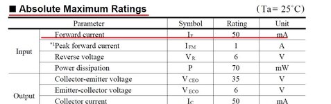

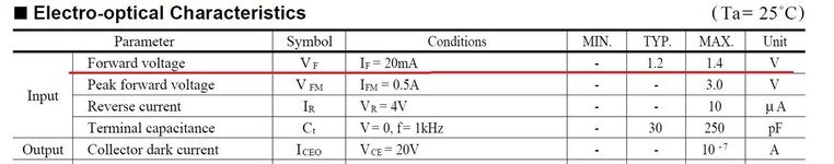

@emilio177 Asumí un Vrms= 19,02 Vac x sqrt(2) ~= 27 Vac y de acuerdo a la hoja de especificaciones de los dos optoacopladores, la corriente de entrada (I_forward) es de 50 mA o 0.05A. Usando la ley de Ohm, con estos 2 valores calculé una resistencia de 540 ohmios. Disculpen si la utilicé mal, pero como les he dicho, mi fuerte no es la electrónica.

Amigo... que el datasheet te diga que soporta 50mA no significa que debas ponerle 50mA....
No te pases la vida utilizando el maxximo
No vas a manejar potencia... no vas a controlar un motor con el opto... solo vas a tomar una señal.. Tu modulo esp con suerte va a tomar 1uA
Puedes ponerle 5mA y te va a funcionar de la misma forma...
El datasheet en ninguna parte te dice que debes ponerle 50mA.... y todavía no entiendo por que vas a poner el máximo.. osea si tu carrito dice.. en manual de usuario soporta 500kilos... vas a cargar piedra para ir al centro??

En ningún lugar de el datasheet dice que Debes utilizar 50mA
Osea.. piensas que si le pones 40mA... el opto no va a funcionar???
