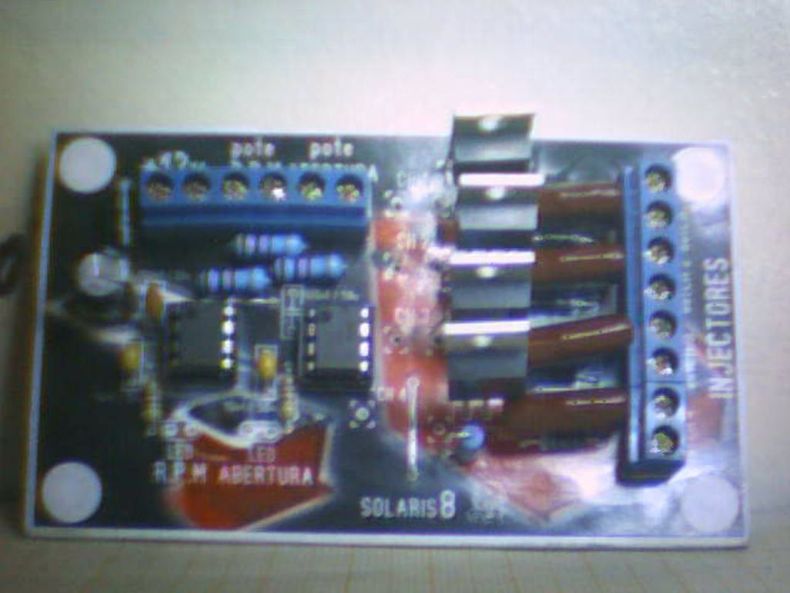

hola gente .... seria bueno julien que pongas el link del video donde se ve el piezo electrico.cuando lo sumerges en el liquido ...tal ves eso le sirva a papirrin .. lo que yo no consegui es la hoja de datos de los piezos que compre ... y mostre mas arriba... es una lastima porque asi tendriamos una guia de las frecuencias que trabajan .... amigaso papirrin..publique el esquematico ..... asi costruyo la placa ... y tambien ayudo con las pruebas ... el pulsador para inyectores ..... ya lo construi hace tiempo ..... esquema del amigaso solaris8 ..... funciona ok ...
...... tal ves si don julien va por NAKAMA .... pregunte personalmente .. si tiene la hoja de datos de los traductores ..el sabe cuales son .....
si son esos mismo
hola gente .... seria bueno julien que pongas el link del video donde se ve el piezo electrico.cuando lo sumerges en el liquido ...tal ves eso le sirva a papirrin .. lo que yo no consegui es la hoja de datos de los piezos que compre ... y mostre mas arriba... es una lastima porque asi tendriamos una guia de las frecuencias que trabajan .... amigaso papirrin..publique el esquematico ..... asi costruyo la placa ... y tambien ayudo con las pruebas ... el pulsador para inyectores ..... ya lo construi hace tiempo ..... esquema del amigaso solaris8 ..... funciona ok ... https://www.forosdeelectronica.com/gallery/files/2/7/6/8/5/1/pulsador_para_injectores.jpg ...... tal ves si don julien va por NAKAMA .... pregunte personalmente .. si tiene la hoja de datos de los traductores ..el sabe cuales son .....
ya pregunte y no tienen hojas de datos ,me dijo que son de nebulizadores y que eran de MHZ (no recuerdo cuando me dijo,pero que no eran de KHZ)
Donde esta ese esquema de Solaris8 para ver si coincide en algo con el que arme... un poco mas al rato subo el mio en cuanto organice un poco el esquema. XD

bueno aca te pongo el esquematico de solaris 8 .. y los mios son parecidos alos que mostro Yetrox ... bueno alli veo hacer la placa al menos .la del pic y el lcd que supongo es un 2x16 generico o estoy equivocado .... Ver el archivo adjunto 105355 bueno en cuanto al codigo yo tengo el 18f2550 ...pero estate tranquilo ya voy a llegar a eso por ahora va el 16f .....
Si es un modulo LCD normal de los que venden en casi cualquier lado...
lo que si es diferente y quizas no consigas es la botonera, pero se puede modificar el programa para poner unos pulsadores normales.
por otro lado el esquema que pones es para lavar inyectores no?, o sea hacer que abran y cierren pasando el fluido por dentro mediante una bomba o algo asi, no?porque yo para lo que necesito la tina es para lavar las logicas de los celulares. XD
exacto amigaso en el caso de los inyectores se usa la tina con el pulador juntos ....o sea mientras se limpian habren y sierran sin precion ...solo eso .... sin bomba .... pero en la otra parte se prueba con una bomba y el liquido cae en unas "buretas" graduadas .... asi se mide su caudal ....pero alli no se usa la tina .... en definitava ... el uso es igual al tuyo con los celu .... ..y tranquilo amigaso ya vemos como resolvemos lo de los pulsadores .... y demas detalles
