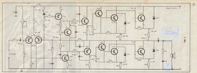

Tipo, clase de amplificador de 200 Watts fuente simple.
Alguien ha simulado el amplificador de este hilo? Para una tensión de 65VDC solo un par de TIP35 debe ser suficiente no?
Una duda: hay alguna ventaja sónica en amplificadores con fuente simple y entrada con par diferencial para aquellos con entrada simple?
