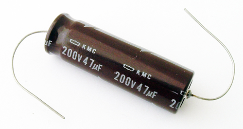

Ese capacitor deberás cambiarlo YÁ.
Debes prestar atención antes de quitarlo que la "acogotadura" representa al positivo :
Y en los que compres vendrá marcado el negativo :
Saludos !
Mayormente ahora los capacitores no se consiguen con una pata a cada lado (axiales) , vienen con las dos patas juntas , por eso te hago éstas aclaraciones así no metés la pata
Quiero decir que la acogotura ala que te refieres como positivo es la parte alta del capacitador , verdad? mira la foto , saludos
