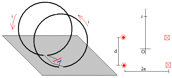

me refiero a esto
Ok. Imagino que son dos circuitos magnéticos uno para un lado y el otro para el otro. Sino disculpe mi ignorancia pero no comprendo... Si puede decirme de qué trata busco info en Internet para leer sobre el tema que me comenta... Le agradezco su ayuda de todas formas.
Creo que ya lo entendí. Qué conecte las bobinas de tal forma que los campos magnéticos giren en el mismo sentido....
