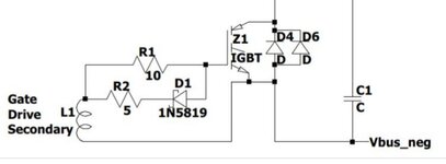

Eso de arriba es un EJEMPLO. Hay unos que usan varios cap en paralelo entre gate y emisor/surtidor como la de la foto, leí que era para mejorar el apagado pero igual no se, quisa alguien que sepa más del tema nos explique.
    387.6 KB · Visitas: 29
