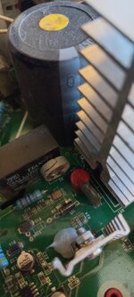

Hola...Hay que ver que hay "aguas a bajo" en el circuito de R1 porque seguramente esta mal.
Me parece que es un PTC y seguramente en el circuito provisto por el fabricante del aparato en cuestión(que nada sabemos) figurara las características.
Por ser Lunes y con los datos aportados, hasta acá me llega mi experiencia en estos menesteres.
Como te dijeron, por el aspecto es muy posible que sea un ptc, aunque tambien los he visto como ntc en donde reemplazaban la resistencia previa al puente de diodos en una fuente, evitando que el pico de corriente por la carga de los electroliticos queme los diodos.
Un consejo, trata de decirnos de que placa se trata y de hacer un diagrama de donde estaria ubicado.
