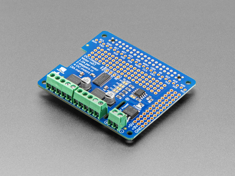

@Fogonazo y @papirrin gracias por sus respuestas.
¿Qué opinan de este?
Dice que se puede conectar 2 motores de paso (y motores 4 DC). Lo que no sé es si funciona con cualquier motor de paso, o si tiene algún límite.
Aquí colocan más detalles del mismo: Adafruit DC and Stepper Motor HAT for Raspberry Pi
Puede que ese sea mi solución para controlar varios motores simultáneos y que sea económico.
También encontré este otro: TinyG
Dice que puede controlar 4 motores de paso simultáneos, pero, es mucho más caro que la opción de Adafruit.
