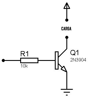

Esa condiguración no es la adecuada, deberías hacer algo así:
Donde lo único que tenés que hacer es calcular la R de base en función de la corriente de carga y la tensión en base aplicada:
[LATEX]I_{base}=\frac{I_{carga}}{h_{fe}}[/LATEX]
Para que encienda bien, se recomienda sobresaturar un poco:
[LATEX]I_{base}\geq 2.\frac{I_{carga}}{h_{fe}}[/LATEX]
[LATEX]R_{base}=\frac{V_{base aplicada}-V_{be}}{I_{base}}[/LATEX]
Donde Vbe=0,7v aproximadamente y el valor de hfe lo obtenés de las hojas de datos.

El problema de esa configuración es que la corriente no la controlas y podes llegar a quemar los leds.
Tampoco entiendo la idea del zener si ya tenés un regulador de tensión antes.
Editado:
Bahh para que se entienda mejor, controlás la corriente de base, pero no la de colector/emisor que a la larga esa será la corriente que circule por los leds.
Por otro lado el 548 NO estaría funcionando como llave, sino que lo haría como seguidor.

Bueno el tema es que estás queriendo regular tensión en los Led's con ese zener :unsure: y los led se regulan por corriente.
Por otro lado estás limitando la corriente con la resistencia de 207 Ohms. (y)
- Como te dice Cosmefulanito04 , poné los led's en el colector junto con la 207 Ohms. ( y dibujá ese zener todo enroscado hacia abajo ;))
Te dejo otro dato , por el zener deberían circular al menos dos o tres veces la corriente de base , es común usar diez veces más por estabilidad , por eso te sugería cambiar la 1326 Ohms por otra de 500 o 600 Ohms.
Para encender y apagar ese transistor solo necesitás una resistencia adecuada hacia positivo y otra bastante más alta (supongamos 50 K) para asegurar el apagado (si fuera necesario apagarlo)
