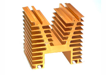

Vamos a la peor condición, que es la del TO-220, suponiendo 150ºC de TJ, el disipador deberá tener una resistencia térmica de 0,7ºC/W, algo así:
Bestial, seguro muy caro.
La otra que te queda, es limitar aún más la corriente, a por ej. 1A para mantener el disipador anterior.
