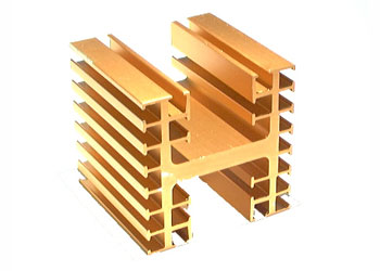

65W, ¿pero con que disipador? ojo con eso.
Yo le calculo, que en la peor condición vas a disipar 35W (25V*1,4A).
Con eso, el disipador a una temperatura adecuada, no 25ºC, sino nuevamente cayendo en la peor condición (siempre se diseña con la peor condición) que suele ser 50ºC, la resistencia térmica del disipador te dá 0,93ºC/W, algo un poco más chico que esto:
Artículo 5025 ZD-18
Dimensiones: Base 100mm - Altura 100mm - Espesor núcleo central 12mm
Resistencia térmica: 0.85º C/W para 75mm
Superficie: 2656 mm²/mm
Peso por Metro: 7,650 Kg.

No tengo ese disipador ni por asomo... con lo cual voy a limitarme en el consumo. De hecho, ya lo tenía pensado. Podría además limitar la corriente de salida. Calculé que con una de 0.68 Ohms reduzco la corriente a 1 Ampere aproximadamente. O bien... aparear dos TIP42 con sus correspondientes resistencias... o bien pensar en otro encapsulado, porque el que está puesto es TO220.
