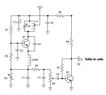

regerativo son la mayoría
Con esos pocos datos, alguien sabe como puedo identificar el "tipo" de receptor como para googlear un poco? Me gustaria fabricarmelo imitando el receptor del timbre pero solo la parte RF. Supongo que meterme a hacer eso es meterme en camisa de once varas jajaja

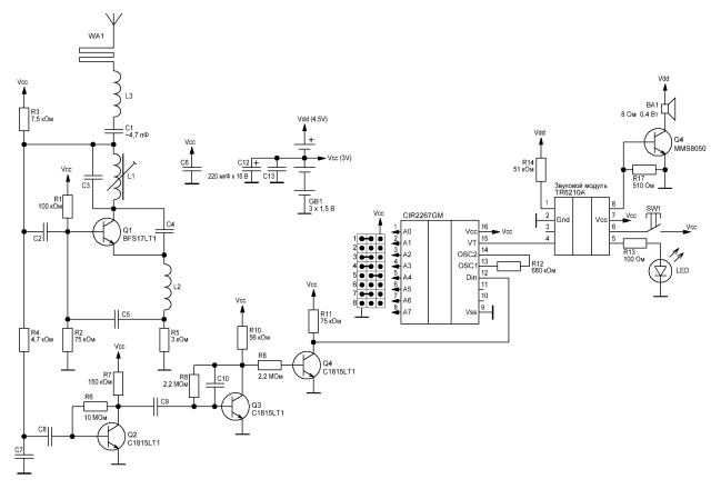

este te va a gustar es el mismo que describes
querés experimentar, aquí tenes otro receptor comercial
https://dzrmo.wordpress.com/2012/07/08/remote-control-pt2272-for-android/
y este esta en la hoja de datos del ic CIR-2272

el mismo transmisor de este hilo,pero con modificaciones simples
cortar la bovina impresa ,perforar la placa sobre la bobina cortada y colocar una nueva bobina con nucleo de aire..
yo empezaría por 6 y 7 vueltas de alambre echos con la horma de una birome bic
proba asi y luego podes aumentar el valor de c2 e ir probando
