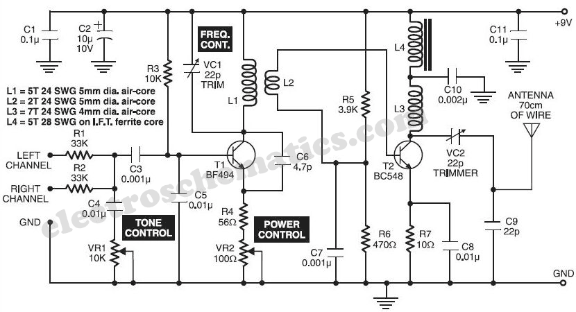

Para el caso aca hay otra opción:
Cómo se ve tenemos dos resistencias de 33k en la entrada para hacer las veces de 'mezclador'. El preset de 10k actúa para compensar la desacentuación de agudos. Este transmisor parece estar bueno debido a su sensillez y que su oscilador no es muy diferente al circuito propuesto al comienzo de este hilo. Lo que no me gusta es la forma en que la señal del oscilador pasa al amplificador. En estas cosas no es seguro depender de la dispoción y cercanía de componentes así que me preguntaba si se puede emplear alguna otra forma para acoplar las etapas (por ejemplo un condensador).

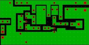

Bueno aquí os pongo otra foto del primer transmisor que hice,
La idea es que al conectar un MP3 este se pueda escuchar en la radio.
Espero que os guste.
Debajo de la silicona esta la bobina.

podrías hacer este otro circuito:
extraidos de: http://electroschematics.com/2233/low-power-fm-transmitter/
Dice que tira unos 100mw... más allá de ese número podes ver que la primer etapa es similar a la etapa osciladora del primer tx de este post. Descartamos el preamplificador de audio puesto que normalmente interesa meter una señal de 'línea'.
Luego podes hacer el https://www.forosdeelectronica.com/f22/amplificador-rf-1-vatio-tune-10636/ y si todo sale bien... una última etapa con un 2sc1971 para así obtener cerca de 7w.
Ya con esta potencia vas a necesitar de una antenita... y se me ocurre que nada mejor que un dipolo abierto o una slimjim... https://www.forosdeelectronica.com/...realizacion-practica-ajustes-10394/#post54094

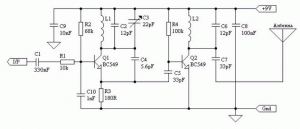

otra pregunta, he notado que el cap variable que compre no tiene un tope fisico... como saber si llegue al fin (o es ciclico?)... ah y tambien que tanta frecuencia puedo variar con el capacitor variable mucha o solo poca?...todavia no funciona jaja
bobina de cuatro espiras y toma de antena por medio de un condensador al colector del tr del oscilador... más fácil para encontrarlo en el dial...
Cualquier duda... si se toca la bobina se tienen que escuchar ruidos en el receptor... eso es buena señal...
popesh: Esos condensadores no tienen un tope fijo, tu giralo LENTAMENTE hasta que consigas la frecuencia selecionada en la radio.
De que valor me aconsejas ese condensador?
Yo es que tomo la antena de la 2º espira de la bobina partiendo del colector y me funciona, y me gustaria probar eso que dices.
un valor chico... 10pf o menos... pero cerámico.
no usar trimer a menos que se piense en acoplar una segunda etapa. El trimer alteraría la carga, cambiando la sintonía del ofv y haciendolo inestable.
Gracias.
Acabo de conectarle uno de 10pF, con una antena telescópica de 1m.Resultado: me costó mucho lograr que emitiera y se escuchaba muy flojito, entonces le metí uno de 100nF resultado: se sintoniza sin problemas, se escucha muy clarito, pero se escucha mucho ruido, ( Yo creo que es porque la tengo conectada a una F. alimentación), claro que cuando emito sin antena entonces ese ruido apenas se escucha, puede ser que con el condensador y la antena emita con más potencia, que sin antena y de ahí que se escuche con más fuerza el ruido de la F.A. no se……
Si fuese a sin entonces seguro que cubro más terreno de emisión, tengo que seguir investigando.
Pero ¿Cuál es la diferencia entre conectar la antena en la bobina y conectarla con un condensador en el colector del transistor?
¿Por qué colocar un condensador al colector y no directamente?
Gracias.
Hola, el ruido (como de alterna) puede deberse a la fuente o al propio oscilador... dedicale un buen rato a sintonizarlo... (yo uso una fuente de un scanner hp y no tengo problemas de ruido, desde que descubrí que insistiendo con la sintonía se arreglaba). Ante la duda usá una batería de 9v o una batería de auto (yo tengo para estas pruebas una batería de 12v/5a de moto).
No te voy a mentir, si conectas la antena a la bobina vas a tener más potencias que conectabdola como te recomendé. La idea es dejar la bobina lo más libre posible, para evitar corrimientos de la freq, etc.
El condensador sólo para manejar la carga de la antena y desacoplar la cc (aunque creo que ahí ya no hay cc, sólo rf). Incluso podrías tener mejores resultados sin el condensador. Tené en cuenta que un condensador son dos placas separadas... por un espacio muy pequeño, pero separadas al fin, lo que equivaldría a 'acercar' la antena al transmisor en vez de conectarla.
Pues al final me decidí a probar con una pila 9V.resultado : el ruido a desaparecido, ahora solo se escucha uno muy pero que muy flojito, yo creo que debe de ser del oscilador, entonces me decidí a volver a experimentar, donde colocar la antena ( probando varios valores de condensador en el colector, colocando la antena en la bobina, diferentes antenas) y al final el que mejor resultada ha dado es con un condensador en el colector de 1pF cerámico y una antena telescópica de 1 m, lo he probado en una distancia de 25m. escuchándose muy bien, pero cuando llevaba un rato empezó a entrecortarse escuchándose a trozos ( creo que puede ser porque la pila era vieja y se abra empezado a gastarse , no sé........... tendré que comprar otra nueva a ver qué pasa.)
Respecto a lo de la antena (telescópica) conectada en la bobina, no lo aconsejo si se alarga mas de 30cm ya que me costaba mucho sintonizarla, y cuando lo conseguía y me acercaba al transmisor este cambiaba de frecuencia ( muy curioso la verdad)
