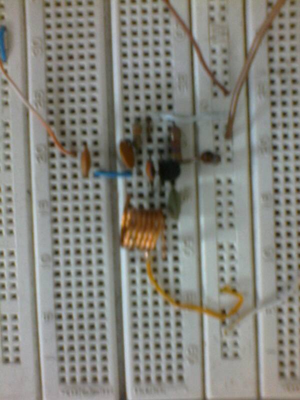

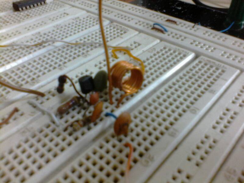

amigo disculpa que no lo había montado, la universidad me tenia un poco ocupado... el circuito es pequeño, aunque lo monte en proto tuvo un alcance de 16 metros con una antena de 18 cm [emoji38] [emoji1] [emoji51]
