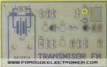

Este sencillo circuito transmisor de frecuencia modulada (FM) le permitirá transmitir señales de audio en un área de aproximadamente 100mts de radio.
La señal emitida puede ser sintonizada en cualquier punto del Dial de su radio de FM comercial, pues su frecuencia de transmisión puede ser fácilmente localizada entre los 88 y los 108Mhz.
Sus usos son ilimitados, puede ser utilizado como monitor para bebes, como micrófono inalámbrico para conferencias, transmitir el audio del PC hacia algún otro punto de la casa.
Una de las aplicaciones más fascinantes de la electrónica, son las comunicaciones inalámbricas. Este proyecto permitirá iniciarse en dicho campo.
Este tipo de comunicaciones, están regidas por las normas de cada país, por lo cuál no se deben exceder ciertos límites, la omisión de dichos límites, es castigada con multas y sanciones.
El transmisor de FM en miniatura, ha sido diseñado de tal forma que no exceda dichos límites de su frecuencia de oscilación que esta comprendida entre los 88 y los 130Mhz y el campo generado por las irradiaciones, no supera los 50mV por metro, a una distancia de 15cm del circuito.
Si usted ensambla su circuito siguiendo las especificaciones que a continuación le daremos, no excederá dichos límites, pues cualquier modificación que se haga al circuito incluyendo pro ejemplo una variación en el voltaje de alimentación, cambiará el alcance de la señal emitida.

A continuación agrego una imagen con una descripción de cada parte del circuito:

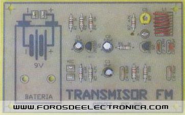

Construcción de La Bobina
Para fabricar la bobina, tome el alambre para puentes y córtelo por mitad, tome los 2 trozos resultantes y enróllelos en un lapicero común dando 6 vueltas alrededor del mismo.
Aunque es más fácil conseguir el alambre para puentes, también se puede usar alambre de cobre esmaltado, eso si, calibre #24.
Una vez hecho esto, retire el lapicero y separe las bobinas teniendo especial cuidado en no deformarlas, tome aquella que sea más uniforme y colóquela en su circuito.
La otra, desenróllela y utilícela como antena, se preguntará por que se sigue este procedimiento que parece ilógico, la razón es que de esta forma se asegura que la separación entre las espiras es la necesaria y que es igual entre ellas así el transmisor funcionará correctamente.

Paso 1.
Soldar los componentes de menor altura como las resistencias.
Paso 2.
Luego instale los condensadores cerámicos, el condensador variable (trimmer), los 5 espadines y los transistores.
Paso 3.
Posteriormente, suelde los condensadores electrolíticos y la Bobina. Recuerde que en la Placa del circuito impreso el terminal identificado con el signo (-) en los condensadores debe quedar ubicado del lado opuesto del identificado con el signo (+).
Paso 4.
Finalmente suelde el micrófono, teniendo en cuenta su polaridad, la antena y el conector para la batería de 9v a los espadines respectivos y asegure el soporte para la batería mediante los tornillos.

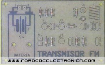

El transistor Q2 es el oscilador, Q1 es el amplificador para modular la señal.
La señal moduladora se aplica a la base de Q2 mediante C2, R6.
Los capacitores C6 y C7 son parte del oscilador.
Q2, L1, C5 conforman un circuito oscilador controlado por voltaje, el cual es modulado por el voltaje de audio que es amplificado por Q1.
C5 es usado para sintonizar el circuito oscilador estableciendo la frecuencia de oscilación.
C8 actúa como condensador de filtro.
Prueba y Calibración del Circuito
Una vez que este seguro de que todos los componentes han sido ensamblados puede proceder a la prueba y calibración del circuito. Para ello, ubique una radio de FM cerca del circuito, busque en el dial un punto en silencio (sin emisoras) y suba el volumen del receptor hasta un punto en el que puede usted oír las interferencias.
Conecte una Batería de 9v al circuito y escuche atentamente la radio.
Lentamente y con la ayuda de un destornillador pequeño, ajuste el condensador (trimmer C5) hasta que en el receptor se escuche un silbido o sonido similar, lo cuál quiere decir que en dicho punto se ha sintonizado en el transmisor la frecuencia dial.
En ese momento puede hablar en el micrófono y se debe escuchar en la radio lo que se habla.
Si en la frecuencia seleccionada, no se logra una buena recepción, repita este procedimiento en otro punto de la banda de FM.
Si lo prefiere, en vez de variar el capacitor, sintonice la radio hasta hallar el punto donde encuentre mejor recepción (silencio).
Si después de hacer esto, no consigue sintonizar el transmisor, puede ajustar la bobina que conforma el circuito oscilador juntando sus espiras para elevar la frecuencia, o separando las mismas si lo que desea es reducirla un poco.
Este circuito Funciona mejor cuando es alimentado por una batería pero si lo desea puede hacerlo con una fuente de alimentación regulada.

Si usted desea mejorar la calidad de la transmisión de su circuito, en vez de soldar la antena directamente al circuito impreso, hágalo sobre la segunda espira de la bobina, partiendo del punto donde se une con el colector del transistor Q2.
Adicionalmente, si desea tener la posibilidad de controlar el volumen del transmisor, cambie la resistencia R6 por un potenciómetro, el cuál puede ser aproximadamente de 10K.
Para alargar la vida de la Batería, desconéctela cuando no se este usando el transmisor.
Si se quiere aplicar una señal de audio externa como por ejemplo de un IPOD, se debe suprimir el micrófono y su resistencia de polarización R1, dejando como entrada de audio el capacitor de desacople C1.
La radiofrecuencia y los protoboard no se la van, por lo que es muy probable que si arman este circuito en un protoboard no funcione, es mejor ir a la fija y montarlo en una placa. Esto le puede servir de orientación:
Fabricación de circuitos impresos (PCB)
La fuente de alimentación o la batería se conecta en paralelo al condensador C8.
