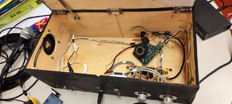

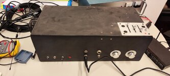

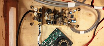

Buenos días amigos. Con alguna demora porque lo tenía archivado, subo a petición tuya las fotos de mi armado del TX Guerrilla, si algún moderador considera que es mejor un tema nuevo me lo indica.
    344.2 KB · Visitas: 52
    290.8 KB · Visitas: 51
    388.6 KB · Visitas: 54
Buen trabajo a disfrutar. Y sí sé qué es ver que el 60% de internet es trucho.
Hola Don Plaquetin. Tienes mucha razón. Muchos de los proyectos en RF anteriores no funcionaron para mi. Primero pensé en deficiencias en el armado, las corregí y tampoco tuve éxito. Hubo algunos con transistores inhallables por estos lugares en los que usé transistores de reemplazo que tampoco funcionaron. Incluso adquirí transistores de RF de buena procedencia (rezagos de casas de electrónica antiguas y otros tugurios por el estilo). Hasta armé uno con una compuerta que se hacía oscilar.... no funcionó ni para atrás.
Agrego información útil: el transformador de modulación está armado como lo indica la traducción que les paso en el PDF y el mosfet es el mismo: IRF510.
