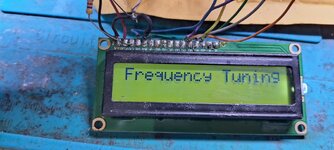

Lo interesante es que enviaste todos los archivos compilados para Mikroc Pro 6.0 y sigo sin poder compilarlos en mi PC. Sospecho que el programa está mal configurado o que estoy haciendo algo mal; no tengo mucha experiencia compilando.
felicitaciones jihacc, puedes emularlo en proteus en esta version 7.8, por lo que observo el código está incompleto como dijiste.
Estoy intentando compilar este otro código, mucho más completo y con muchas funciones, pero mi MikCroc Pro 6.0 solo da errores. ¿Podrías comprobarlo e intentar compilarlo? El diagrama eléctrico es el mismo que el de este archivo que enviaste: simulacion_rx_uC_isis_7.8 pic16f88 y tsa5511.
  • main.c.txt
    37.1 KB · Visitas: 47
felicitaciones jihad, puedes emularlo en proteus en esta version 7.8, por lo que observo el código está incompleto como dijiste.
El código completo es demasiado grande para el PIC16F88.
H
ay que usar otro PIC con más RAM.

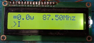

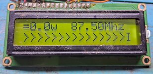

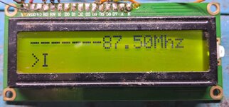

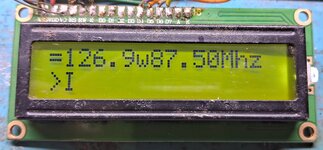

Código para pic 16f1936, pero la rutina de teclado no funciona correctamente con la ampilación.
Codigo para pic 16f1936 pero la rutina de teclado no funciona correctamente con la ampilacion 
Cuando lo escribo no aparecen los fonts cambiados, no se porque después cambian.

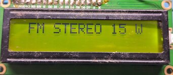

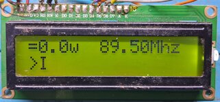

Aquí está el proyecto pll fm completo pic16f819 - saa1057 - bh1415f
  • fm Stereo DIY - Mikroc pro - pic16f819 vs saa1057 - bh1415f lleno.rar
    81.1 KB · Visitas: 81

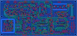

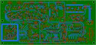

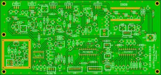

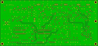

  • Imágenes de PCB - diseño.rar
    354.3 KB · Visitas: 77
