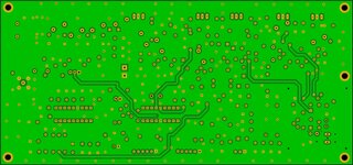

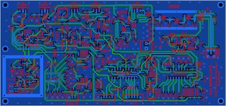

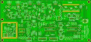

Despues de clases voy a darme el tiempo para intentar hacer la placa. Estos dias de fin de año estoy con más estudio ya que vienen las evaluaciones pero veamos si salgo pronto para ver que tal este proyecto.
Si alguien tuviera la pcb para hacerla podria ir mas rápido las pruebas de como resulta.

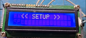

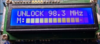

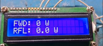

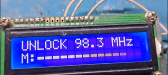

Transmisor FM, PLL ( JM15RX ) vídeo test​
( JM15RX ) banda ancha 87-108MHz, LCD 20X04
Indicador de: potencia de salida, potência reflejada, y modulación de audio.
Selección de pre-énfasis 50uS-75uS, entada RDS, potencia de salida ajustable de 1-15W y sistema de protección.
Vídeo probando y ajustando la PLL RX

buenas noches viendo la placa se puede obviar el bh1417 y solo el Pic con el saaa1057 puede trabajar incluso cambiándole de oscilador buena inf

Boa noite. Olhando a placa, você pode ignorar o BH1417 e apenas o Pic com o SAA1057 funcionará, mesmo trocando o oscilador. Boa informação.
Tenho esse esquema completo com design de sprint de PCB, vou postar para você.

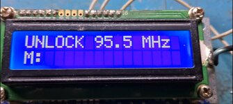

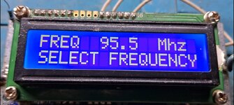

¿Alguien del foro ha logrado simular este software en Proteus u otro programa? Lo intenté, ¡pero sigue así! Sin caracteres.
    270 KB · Visitas: 54

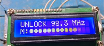

    154.3 KB · Visitas: 23
    171.6 KB · Visitas: 22
    191.8 KB · Visitas: 20
    175.4 KB · Visitas: 20
    185.8 KB · Visitas: 20
    182.6 KB · Visitas: 21
    170.6 KB · Visitas: 23
adjunto simulacion prroteus en basic positron
Gracias jihacc, revisaré Proteus para ver si las características de la pantalla son agradables.

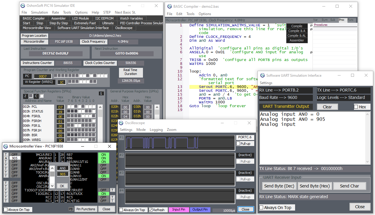

No puedo emular el código hexadecimal -15w stereo fm multiplex pic16f819 saa1057 Bh1417 en Oshonsoft_IDE_Softwares
Solo quería ver las funciones en la pantalla antes de ensamblar, ¿qué pasa si lo grabo en la imagen y no funciona?
    128 KB · Visitas: 22
  • Oshonsoft_IDE_Softwares_-_15w stereo fm multiplex pic16f819 saa1057 Bh1417.rar
    1.8 MB · Visitas: 39
