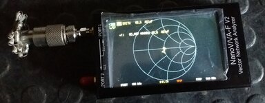

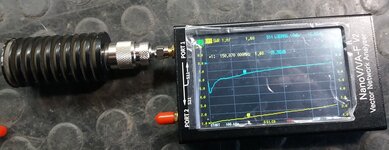

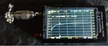

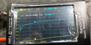

Aportando algo mas...existen resistencias no inductivas bobinadas ( NKNP) de hasta 10W o poco mas.
Personalmente, he construido unas mini cargas fantasmas a partir de resistencias de 470R en versiones de 2W c/u que funcionan de maravilla hasta 500MHz y potencias de 15W máximo.
La reflejada medida con medidores BIRD 43 en 140MHz a 470MHz es prácticamente nula.
Estéticamente no son para ostentar/mostrar pero es la solución mecánica con lo que tenia a mano y han trabajado durante años de forma
intermitente, segura y eficiente.
Consta de un conector PL259 macho para cable RG213 o similar y una arandela soldada en la parte de la "masa" externa. En el interior, soldado al pin central, un trozo de cable coaxil RG-213 sin la maya pero con el aislante central y donde van soldada a la pasada las R en cuestión entre este y la arandela.
Era las épocas donde conseguir las resistencias no inductivas de las primeras que sugerí, solo era posible si alguien viajaba a USA o se la encargaba a alguien que las trajera.
Funcionan igual o mejor que una comercial de este tipo que en su momento adquirí .
Ver el archivo adjunto 288266Ver el archivo adjunto 288267

Mediciones con un analizador vectorial de redes que corroboran lo que antes exprese en cuanto al comportamiento de la carga casera y la comercial.
El "barrido" fue entre 1Mhz y 500MHz y lamentablemente la calidad de la imágenes no se puede mejorar pese a que se ve bien en la realidad. Se ve que "son poco fotogénicos" porque probamos con varios celulares y todos dan un resultado parecido en cuanto a la definición, sobre todo de las inscripciones.
Posiblemente el problema venga de blindar la resistencia con el radiador en la comercial que incremente la capacidad distribuida considerablemente.
