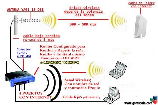

Me estan saliendo canas verdes tratando de haCer que esto funcione... compre un router Tp-link Tl-wr940n y una antena omnidireccional Tp-link Tl-ant2412d 12dbi y un cable Wifi 3mts Tplink Tl Ant24pt3 Ng y para mi desgracia la señal no pasa de 2 metros:confused::confused:... le he quitado las demas antenas y solo dejado la omnidireccional para probar el alcance y no cubre nada..
La estoy probando a campo abierto sin ningun ostaculo, la configuracion del ruter esta de fabrica en cuanto al canal de la señal y la potencia de la misma (valores mas altos) pero aun asi no consigo que funcione.
Se que el cable de 3 metros me producira perdida por la distancia (los mismos 3 metros del cable) cosa que podria buscar uno mas corto y desarmar el router y colocarlo en una caja plastica para colocarlo en el exterior. Pero tengo dudas que esta sea la causa de que por los 3 mtrs del cable no llegue la señal a 2 metros hay mucha perdida.
No se si me falta otro aparato, para que la señal sea mas estable y fuerte.
Yo lo que quiero es compartir mi señal a unos 500 metros aproximadamente la antena la colocaria en mi terraza en un mastil que le permitaN enviar la señal sin que esta choque con otra casa o cosa alguna.

@HUKE02 Con trastes de cocina y demás cosas no vas a logar lo que deseas, tienes que instalar un Access Point repetidor Inalámbrico para 300 Metros punto medio, yo tengo uno y llega la señal hasta un centro comercial que da aquí cerca como a 280 Metros(y), pero ya para medio quilómetro hay ártica tierra y con obstáculos lo veo difícil.

Bueno leyando la Web del Fabricante veo que se muestra una Access Point a la antena y de alli al router... Creo que este es el problema, ya que al parecer la antena Omnidireccional no se instala al router como yo pensaba sino al Access Point. Me pueden aclarar si es asi.
En dado caso si yo compro esta Access Point podria entonces hacer la conexion para repartir internet a un radio de 400 o 500 mts maximo (si es posible mas, pero tomando en cuenta la distancia mas estable)

@HUKE02 Tu lo has dicho la conexión seria así, bueno en este caso usa la Yagi:unsure:, el problema es el tipo de obstáculos que hayan en la trayectoria de esos 300-500 mts
http://www.gsmspain.com/foros/attach/25/254143.jpg
Teniendo muy en claro el tema de los obstáculos, les comento que en mi caso me encuentro en un buen punto por encima de las casas de mis vecinos otra cosa es que estoy pensando en colocar el equipo en una caja plastica que evite mojarse o humedecerse en lo alto de un mastil como a 10 mts mas o menos... pero entonces ¿para que pueda funcionar mi conexion es necesario el uso de un Access Point para que pueda funcionar la Antena Omnidireccional? (es mi pregunta) y que atravez de este dispositivo se pueda enviar la señal a mas de 100 mts...
Como ya he invertido una catidad de dinero comprando estos equipos quiero estar seguro que entonces solo me hace fata comprar el Access Point para que pueda trabajar la antena Omnidireccional..

Esos routers suelen tener entre 100 o 200 mw si sumamos las perdidas del cable que hay eso depende del cable utilizado , y si a eso le sumamos la dispersion de la onda electromagnetica al utilizar una omnidireccional es dificil de que resulte el enlace eso sin contar los dias de lluvia ect .
Recomiendo , poner el router en caja estanca arriba , cable minimo rg142 lo mas corto posible y una direccional yagi de unos 8 elementos con eso probablemente funcione.
Otra antena que puedes utilizar es una parabolica de sat offset , hay que ponerla en angulo cero ya que al tener el punto focal desplazado te tocara inclinar mas la antena arriba o abajo segun se monte , una offset de 80 cm te ira sobrado , se que no es lo suyo ya que esa antena offset esta diseñada para la frecuencia de 10 ghz y el punto focal varia dependiendo de la frecuencia , en 2'4ghz te sobreiluminuara el reflector y no dara los dbs que deberia pero es una opcion salu2 desde mallorca
