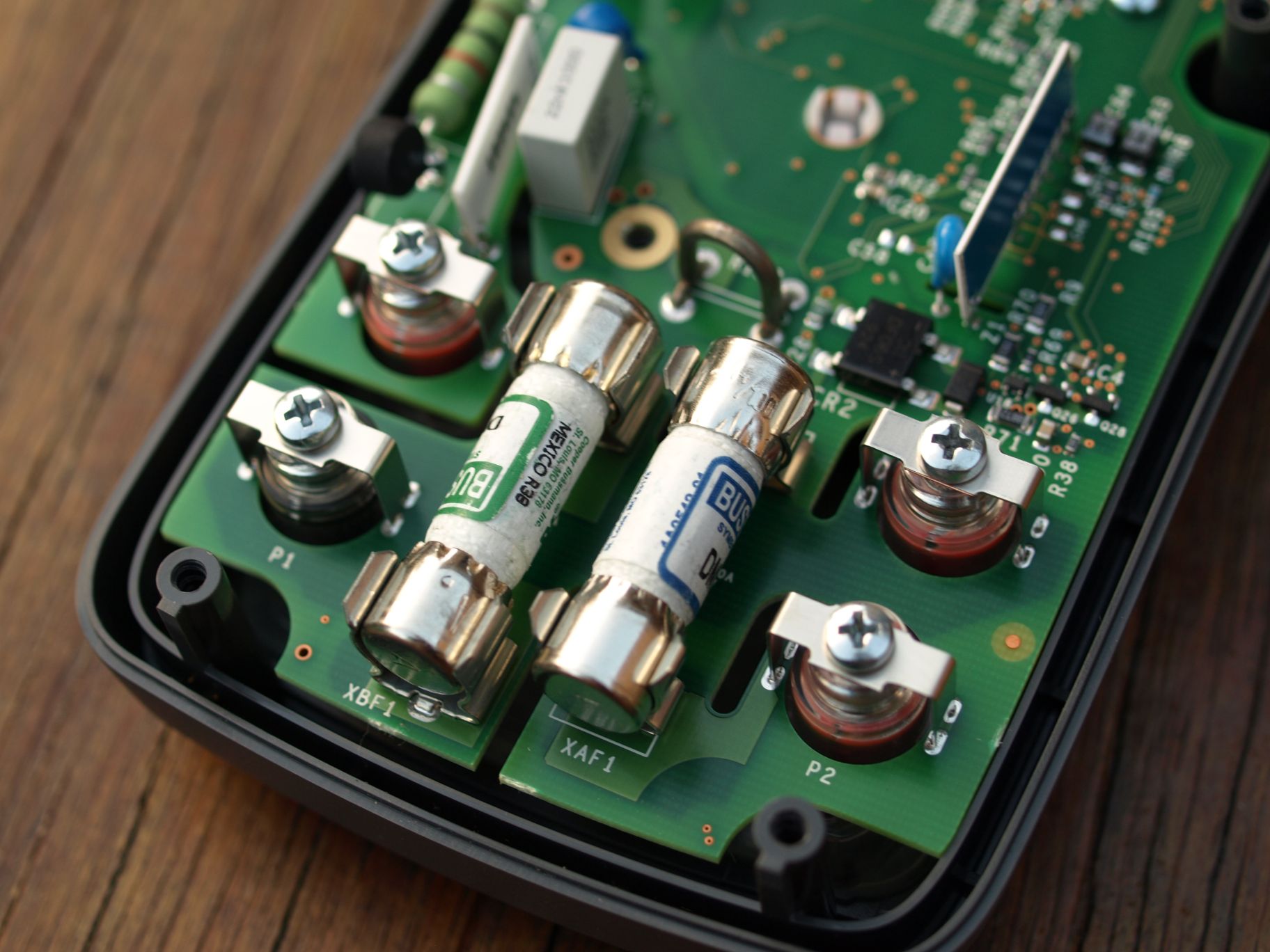

  • Una buena construcción interna: esto lo vas aprendiendo por experiencia. Hay un ejemplo arriba y la figura S-4 les da otro ejemplo más.
  • Fusibles cerámicos: también llamados HRC por su High Rupture Capacity o alta capacidad re interrupción. La diferencia es que cuando se forma un arco de corriente en un fusible de vidrio, éste se puede mantener después de roto el filamento. Un fusible cerámico está lleno de arena u otro aislante. Un buen fusible cerámico va a decir su capacidad de interrupción. Es cuánta corriente es capaz de detener. Si es de 20kA significa que puede cortar esos 20kA en vez de dejarlos pasar y hacer que la explosión corte la corriente de alguna forma. Cuidado que pueden haber fusibles falsos en el mercado. Parecen cerámicos pero por dentro son como los de vidrio. Foto de un fusible falso que encontré en la figura S-5.
  • Fusible en la entrada de 10A (importante): a menos que sea un multímetro tan viejo que ni tenga clasificaciones CAT, debes buscar uno que tenga fusible. El video de arriba es lo que pasaría exactamente con multímetro sin fusible en la entrada de 10A si fueras a realizar una medición de voltaje CAT III. Pueden ver en el video la forma del multímetro. Es un modelo genérico que he visto varias veces y siempre dice unfused (sin fusible).

Figura S-4: De izquierda a derecha. Pueden ver al fusible de 10A, y miren los trazos con cobre expuesto que tienen para disminuir la resistencia tentre los terminales de entrada. Si siguen el trazo viniendo de la entrada de mA ven que va a otro fusible, de 1000V, como debe de ser. El arreglo de diodos D2-D6 es para proteger la entrada de mA. Pueden ver que la entrada de V tiene un PTC que es básicamente un fusible que se auto-reinicia y 3 varistores. Cianto el voltaje excede cierto valor (probablemente 1000V) los varistores reducen su resistencia dramáticamente y el PTC comienza a aumentar la suya. Entonces forman un divisor de voltaje que mantiene el voltaje en un valor más o menos seguro. Hay tres varistores en serie para dar redundancia y posibliemente reducir costos o tamaño. También pueden ver que todo ese circuito del PTC está bien lejos de la entrada negra.
Imagen de alta resolución aquí.
Figura S-5: el fusible cerámico falso estaba vacío por dentro. Son mejores los que tengan una marca como los de la figura S-4. Por lo menos sabes a quién demandar cuando te tengan que operar un brazo...
