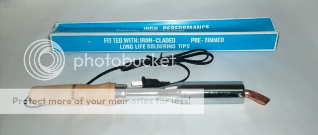

Pero si yo logré hacer la antena con un cautín de 30W, el dolor de cabeza fue la de soldar el conector SMA al plato con una placa FR-4 virgen, tenia un área enorme enfriando esa cosa, pero lo logré aunque la soldadura parecía pasta por que nunca llegaba a verla completamente líquida.
Otra solución sería, ayudarte precalentando la pieza con un secador de cabello, o mejor aún con una pistola de calor.
debe estar usando alambre con barniz,por eso no puede soldar,
como dijo Nuyel ,con el soldador de 30 wat, alcanza y sobra,
el problema viene cuando hay que soldar el conector

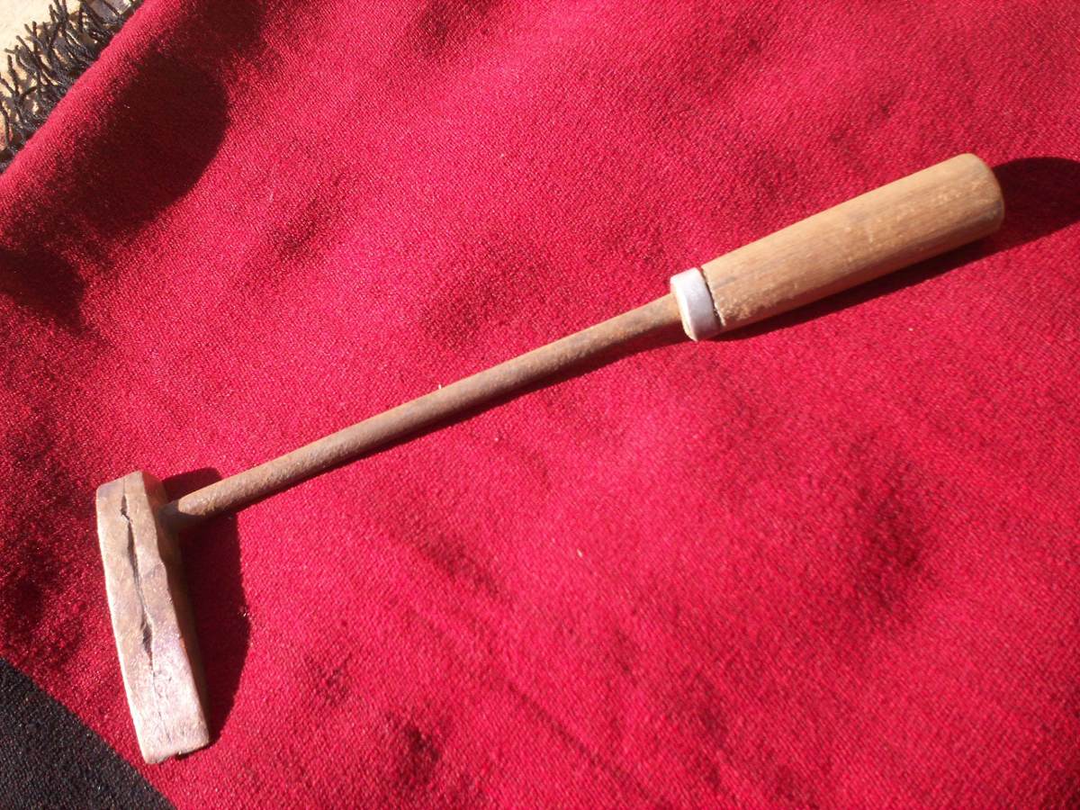

Para limpiar la punta de mis 2 soldadores(ambos caseros), impregno un recorte de madera(de aproximadamente 80mm x 200mm x 10mm) con flux (casero).
Y en eso froto la punta de los soldadores, como quien afila un formón.
El grano de la madera es suficientemente rígido, como para quitar la suciedad, pero de ninguna manera es abrasivo, para la capa protectora de la punta.
De todos modos ambos soldadores, no tienen capa protectora desde el principio.:LOL:
Pero si no se degastan el cobre o el bronce...
La capa de una punta de buena calidad, menos.
Y el flux, va impregnando la superficie, de modo que no avance la corrosión.
