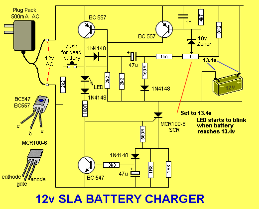

Hola, estuve buscando informacion de este tema, ya que me llegaron de regalo 2 baterias de 12V / 55AH , y han estado guardadas hace casi un año. Cuando las quize usar, una tenia 4 voltios y la otra 10 voltios, y al leer por aqui me decidi a intentar recuperarlas.
Tengo este cargador solar con unos paneles solares de 55 watts y me dio curiosidad de si podia usarlo para cargar las baterias, pero el dia de hoy no me favorecio el sol, asi que le coloque esta fuente de 13,8 voltios en lugar de los paneles, y al parecer esta aguantando carga la bateria.
A la bateria le estan entrando los 13,7 voltios del cargador, sera que esta bien ese voltaje o lo necesito un poco mayor?
Aparte, el circuito del diodo y la lampara a 220 voltios me asusta un poco, aunque hace años lo habia visto colocado en una revista de electronica (cuando el internet no existia jeje), se podria usar este mismo circuito usando un transformador de unos 20 a 22 voltios de alterna con buena capacidad de corriente y funcionara?

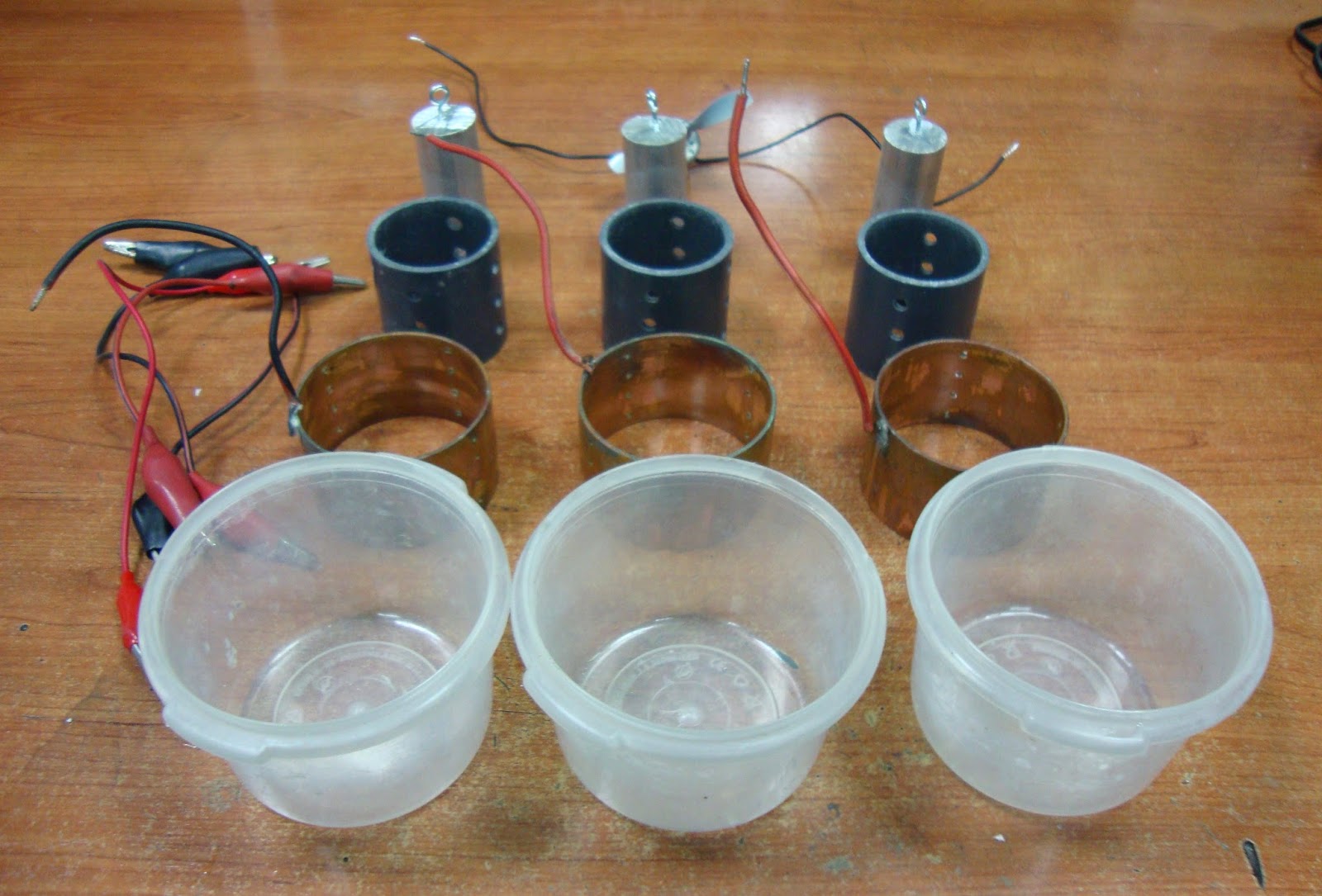

Hay una infinidad de tipos de pila eléctrica hechos con materiales fáciles de obtener. Casi siempre involucran los mismos materiales: Un par de metales distintos que harán el papel de electrodos (uno de ellos se corroe, se gasta y la pila se agota) y un electrolito que consiste en un líquido (pila húmeda) que puede ser a base de vinagre, zumo de limón, agua con distintos añadidos e incluso hay versiones "secas" como la conocida versión de pinchar una patata con dos metales distintos.
http://100ciaencasa.blogspot.com.es/2014/03/pila-electrica-casera-45-voltios.html
