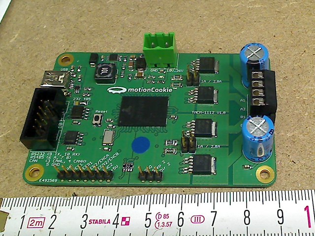

Estaré combinando esta placa de la empresa Trinamic, la tengo como parte de una evaluación temprana con la lpcxpresso 1769.

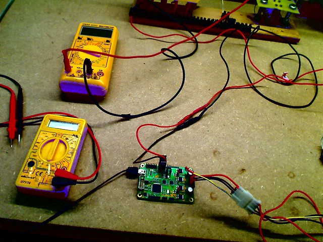

En la próxima imagen pueden ver como he puesto mi laboratorio electrónico para hacer los experimentos y así ir a entender a profundidad el control de los motores de paso. para quien sea de interés, quiero publicar este tutorial en materia de motores de paso avanzado en este foro.
La placa que ven allí es la StepRocker la placa anterior a la avanzada mostrada arriba y que utilizé para los experimentos. Voy a usar codificadores angulares magnéticos que generan un set de señales de quadratura, que puede ser conectado directamente al sofisticado decodificador de quadratura, una de las periferias del LPC1769!
