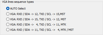

En el conector DB9 las terminales son las siguientes:
Y en el puerto VGA de la placa, TX y RX pueden estar en las siguientes terminales:
Esa captura es de la aplicación del programador RT809H, que en el modo AUTO Select, detecta de forma automática las terminales por escaneo.

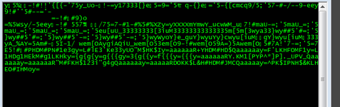

Luego de conectado todo tengo este mensaje al establecer la conexión serial: cuál podría ser el error?

Buenas!

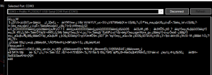

Luego de soldar los conectores y armar el cable para la conexión serial, sigo teniendo el mismo mensaje. Entiendo que los pines son los correctos, ya que es en la única combinación que tengo respuesta (pines 12 y 15). Les dejo la imagen del Debugging tool:

Parece como cuando el baud rate es incorrecto, pero la mayoría de los televisores, por no decir todos, usan un baud rate de 115200 Bps.
Prueba con la terminal de Windows o con otra y establece un baud rate de 9600 para empezar.
Si logras ver datos coherentes, el problema es por baud rate, y si con otros baud rate tampoco ves datos coherentes, podría ser que se trate de una señal digital del puerto VGA.
No tuve suerte, intenté con casi todos los rates pero el los datos son ilegibles :(

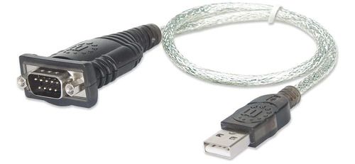

Estoy usando este conector, podría ser el problema?
Como opción podría usar el USB a ttl, pero no lo tengo, tendría que comprarlo.
Sí habías comentado sobre ese adaptador y te recomendé que hicieras una comprobación...
PD: Espero que ese convertidor sea TTL, ya que si emula el puerto serial, puede dañar la placa.
Mide las tensiones en las terminales RX y TX del convertidor y comprueba que no excedan 5V.
También te recomendé algunos que funcionan muy bien y son económicos...
Sí, pero tiene que ser compatible con TTL, no uno que emule el puerto serie porque tendrá voltajes elevados.
Opciones: CH341A, FT232RL, CP210X, PL230X, etc.
Pero parece que compraste el que no recomendé, y aunque busqué información sobre el Manhattan, no la encontré.
Y es que aunque use el chip PL2303, puede tener conversores que eleven las tensiones, y eso lo hace incompatible.
Los adaptadores que mencioné pueden funcionar con tensiones de 3.3V y 5.0V, que son los niveles que se requieren para trabajar con las placas de TV.
Un adaptador que emule el puerto serie puede llegar a entregar tensiones entre -12V a 12V y hasta de -15V a +15V.
Por eso es que te recomendé que midieras las tensiones de las terminales RX y TX del adaptador.

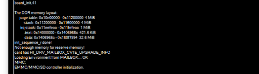

Si medí las tensiones y estaban ok. Ya pude solucionarlo, ahora logre establecer la conexión correctamente y obtengo estos datos: se queda en "descomprimiendo Linux". Sabes como ingresar al modo debug en Hisilicon?
Agrego también el log de cuando intento levantar con pendrive.
